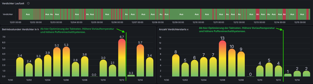

Wie komme ich denn an die dargestellt Grafik für die Taktung (stammt aus #95)? Ich habe alles aktiviert nur wird nichts angezeigt.526518743-17426b52-da84-4ea1-bfc0-2954f13660cf.png
Lol ... das kommt aus einem anderen Tool, nicht aus ViEventLog.
War für mich in dem Verlauf nicht zu erkennen. Danke.

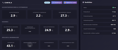

Das Dashboard zeigt unter "Stromverbrauch" und "erzeugte Wärmeenergie" Daten an, die nicht zusammen passen können. Die Werte des Strmverbrauch der Tage vorher ist auch falsch.
Vieventlog stoppen und wieder neu starten verändert leider an den Werten nichts.
Nach Neustart des Kommunikationsmoduls in der 250-A erscheinen aktuelle Werte, nur kann das nicht die Lösung sein.
Gibt es irgendwas in ViEventlog (z.B. längere Zeit nicht aktiv) oder dem Betriebssystem (Stichwort credentials, token) mit dem eine Aktualisierung der Werte forciert werden kann?
Danke
Gruss rudi
