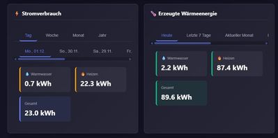

Bei mir sind allerdings die Werte der Wärmeerzeugung und COP in der Verbrauchsstatistik = Null. Obwohl diese in der Kachel "Erzeugte Wärmeenergie" angezeigt werden. Sie auch screenshots.
Eine Idee woran das liegt?

Ja, als Thermische Leistung wird auch etwas ausgewiesen:
Werden denn für die Statistik unten andere Daten herangezogen, als in den Kacheln Stromverbrauch und Erzeugte Wärmeenergie? Denn da sind ja offensichtlich historische Daten vorhanden.
Viele Grüße, Friedhard
Vitical 250 A - A.10; PV:12KWp, Speicher: LG-RESO 10; 2 Heizkreise (1:FBH, 2:HK), HomeAssistant Connector
Also, ich glaube wir müssen nun langsam mal eine allgm. "Bedienungsanleitung" verfassen.
Die meisten Werte stammen aus der Viessmann-API.
Folgende Ausnahmen:
- Verdichter - Thermische Leistung (berechnet)
- Verdichter - Leistung (aus API) * Leistungskorrekturfaktor (aus den Einstellungen)
Viele API-Werte werden in einer DatenBank getrackt. Die Sequenz kann man in der Account-Verwaltung festlegen.
Die neue Ansicht "Verbrauchsstatistiken" bedient sich dieser DB-Werte, wogegen sich die Ansicht "Stromverbrauch" und "Erzeugte Wärmeenergie" direkt aus der API bedient. Die Werte aus der API sind ... hm ... z.T. schön gerechnet, weil das einen besseren COP gibt, den Viessmann dann vorweisen kann.
Die Anzeige "Stromverbrauch" hat den Nachteil, dass sie sich nur für 24 h in der API aktualisiert, danach nicht mehr (Fehler auf Seiten Viessmann). Hier benötigt es einen Neustart des Komm.-Moduls, dann sind die Daten auch wieder aktuell - wenn auch nicht ganz so richtig.
Die neue Ansicht "Verbrauchsstatistiken" umgeht diesen Umstand und entnimmt die Werte aus der DB, indem sie die o.a. "Ausnahme"-Werte zur Ermittlung des Energieverbrauchs heranzieht.
Also eine differente Datenbasis.
