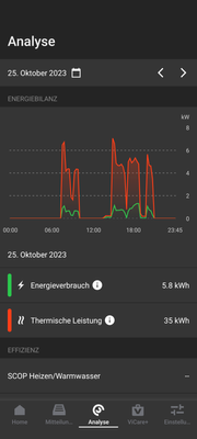

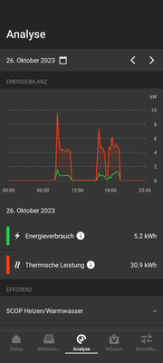

seit heute gibt die ViCare-App falsche Werte in der Tagesübersicht-Analyse an, Die Werte für Energievererbrauch und Thermische Leistung sind vertauscht, siehe Screenshot. In der Tagesübersicht sind die Werte korrekt dargestellt, ein Beispieltag-Screenshot ist beigefügt. Die September-Übersicht ist komischerweise korrekt, auch hier ein Screenshot, zur Info, die Anlage wurde Mitte September erst installiert.
Sind die Werte in der App gespeichert oder liegt ein Fehler im Backend vor?
Vielen Dank für Eure Hilfe!
Gruß,
Sebastian Beier
