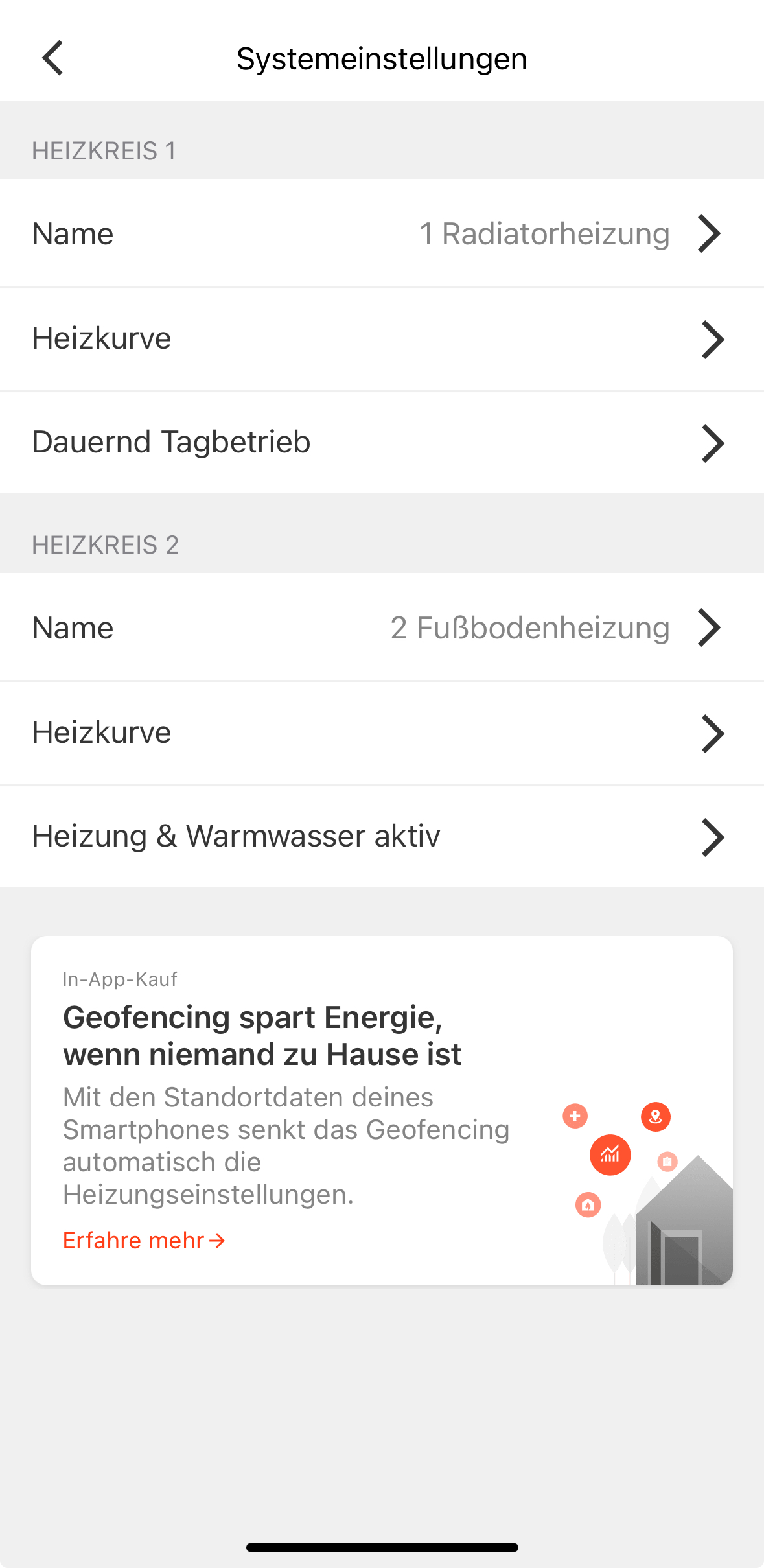

Hallo Chris,
siehe Bilder Heizkreis 1 sollte auf Heizung+Warmwasser stehen, es steht aber auf dauernd Tagbetrieb und es ist nicht möglich es zu ändern, da er nach ein paar Sekunden wieder auf Tagbetrieb schaltet.
Wenn ich die Vitoconnect trenne, behält er die Einstellungen.
Patrick

Hallo Patrick91,
danke für die Herstellnummer.
Die Änderung der Betriebsart soll bewirken, dass der Heizkreis und die Pumpe von den ViCare Smart Climate Komponenten angefordert wird, wenn diese Wärme benötigen. Aktuell wird das eben über die Einstellungen der Betriebsart vorgenommen, damit die Thermostate korrekt arbeiten können.
Oder gibt es negative Auswirkungen auf deine Anlage oder dein System, weil die Anlage auf "Dauernd Tagbetrieb" steht, anstatt auf "Heizen und Warmwasser"?
Hallo Chris,
es funktioniert alles wie es soll, ich hab mich nur gewundert.
Vielen Dank für die Hilfe
Beste Grüße
Patrick

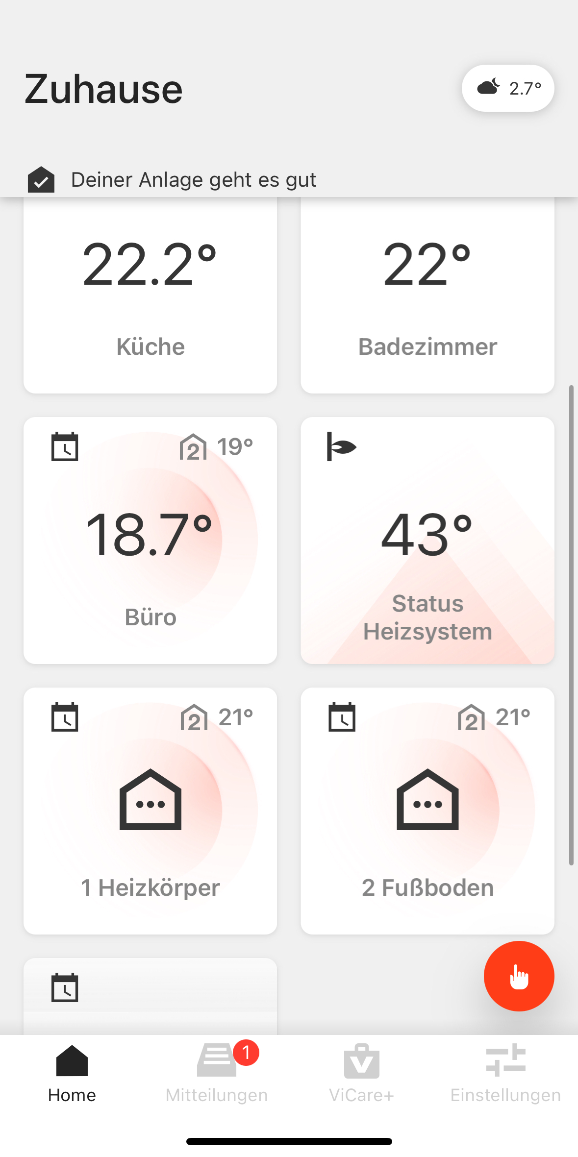

ich habe wieder Probleme
koennt ihr das im system bitte wieder bereinigen
situation: wenn ich ein Zimmer auf eine haendische temperatur einstelle fuer 2 stunden
wird in der app ein strich statt der eibgestellten temperatur angezeigt

Hallo ed2,
die Raum-Soll-Temperatur (zB geändert von 22,5 auf 19°C) wird nur ein Mal für den ganzen Raum zusammen angezeigt.
Was die einzelnen Thermostate anzeigen, ist die Raum-Ist-Temperatur, also das, was an den Thermostaten gemessen wird.
Tu mir doch bitte den Gefallen und poste einen Screenshot, der das ganze etwas verdeutlicht, sollte das Problem erneut auftreten.
