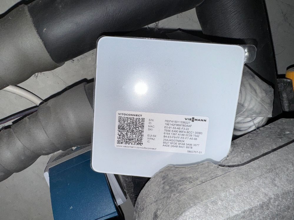

IMG_4365.jpegHallo lieber Viessmann Customer Support,
ich habe die gleiche Problematik und möchte Euch bitten die Registrierung zurückzusetzen, sodass ich die ViCare App nutzen kann. Ein Bild meines Connect Moduls habe ich angehängt.
Danke, viele Grüße

Hallo Wolferine1305,
von welchem Software-Bock sprichst du?
Wenn du dazu aufgefordert wirst, eine Anlage hinzuzufügen, bist du mit einem Konto angemeldet, auf das keine Anlage registriert ist.
Registriert ist die Anlage auf die Adresse s****n@ru**********ne.de, bitte logge dich mit dieser Adresse in die App ein.
