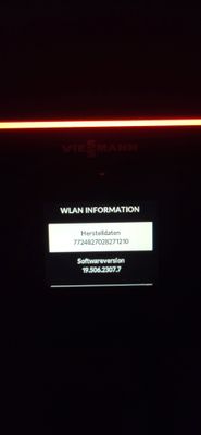

Hallo lieber Viessmann Customer Support,
ich habe die gleiche Problematik und möchte Euch bitten die Registrierung zurückzusetzen, sodass ich die ViCare App nutzen kann. Ein Bild meines Connect Moduls habe ich angehängt.
Danke, viele Grüße
Hallo dunkelbunter93,
Hallo Viessmann.
Selbes Thema bei mir. Da hat euch die Software aber einen Bock geschossen.
Anbei das Bild der Anlage welches in den anderen Fällen auch nötig war.
Besten Dank im voraus.

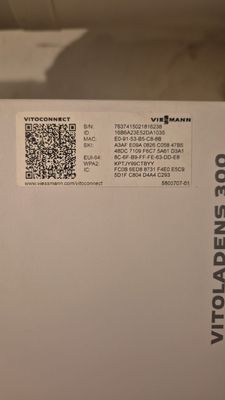

Hallo Tjjever,
könntest du bitte noch ein Foto der Rückseite des Vitoconnects posten, auf dem Barcode und Herstellnummer (7637415063981239) zu erkennen sind?
vielen Dank für die schnelle Rückmeldung.
hier ein Bild der Rückseite.
Ah, das war das Problem. Nach dem Update der App war ich ausgeloggt und habe wohl die falsche Mail Adresse erwischt. Das lustige, die ist wohl auch hinterlegt denn anmelden klappte einwandfrei.
Besten Dank für die schnelle Hilfe.
Bei der Vielzahl der Meldungen hier, ging ich fälschlicherweise von einem Software Problem aus.
Gut das es das wohl doch nicht wahr.
