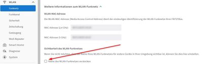

Hat dein "FRITZ!Box 7590 JE" - Netzwerk das 2,4 GHz - Netz aktiv ?
Gibt die Box die SSID aus, oder versteckt es sie ?
WLAN-Modul der VX3 aktiviert (unter Komm. Modul / Netzwerkverbindungen im Menü) ?
2,4 GHz-Netz ist aktiv - hier die Anzeige unserer Wärmepumpe im FritzBox-Menü
Was bedeutet "Gibt die Box die SSID aus, oder versteckt es sie ?": Wenn ich andere Geräte (Handy, Tablet) mit dem WLAN verbinden will, wird mein FRITZ!Box 7590 JE bei Suche der verfügbaren Netzwerke angezeigt.
WLAN-Modul ist aktiv:
WLAN-Status:
Das meinte ich mit der SSID ...
Soweit sind die Basics o.k..
