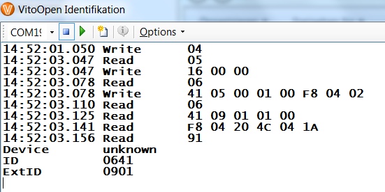

So, ich habe mich jetzt erstmal aufs Identifizieren der Wärmepumpe konzentriert. Was meine Hardware angeht, benötige ich doch erstmal zusätzlich Hardware bzw. muss meinen vorhandenen Raspi nochmal neu aufsetzen.
(Die Steuerung, die da gerade drauf ist als geschlossenes und gehärtetes System installiert, damit fehlen jegliche Optionen auf einfachem/ normalen Wege, Software oder Skripte nachzuinstallieren)
Zur Anlage mal ein paar Informationen, die ich selbst schon versucht habe, mit den Listen, die vorliegen zuzuordnen.

Es gibt noch den Bereich "Kurzabfrage". Hier befinden sich 10 Zeilen mit 6-stelligen Hexadezimal-Codierungen.
Kommunikationsmodul ist aktuell das Vitoconnect 100 Opto1.
Ausgabe von VitoOpen Identifikation
Device  Unknown
ID         0641
ExtID    0901
Die Anlage selbst ist aus 2017.
Wahrscheinlich ist  die Code CU401B_A. Ich will mal versuchen eine Liste der Parameter mit diese Code herzustellen und an die Excel im Wiki hinzufügen.
Device  Unknown
ID         0641
ExtID    0901
Ich habe die Parameter Tabelle für CU401B_A zugefügt and die Excel in https://github.com/philippoo66/optolink-splitter/wiki/310-Parameter-Addresses Es gibt sehr viele Parameter und die sind sicher nicht alle relevant.
Sehr cool, Danke.
Ich habe mal mit VitoOpen ausgelesen, aber das Device hat er nur als "Unknown".
Ausgabe gab es nur mit dem "300 Protokoll".
