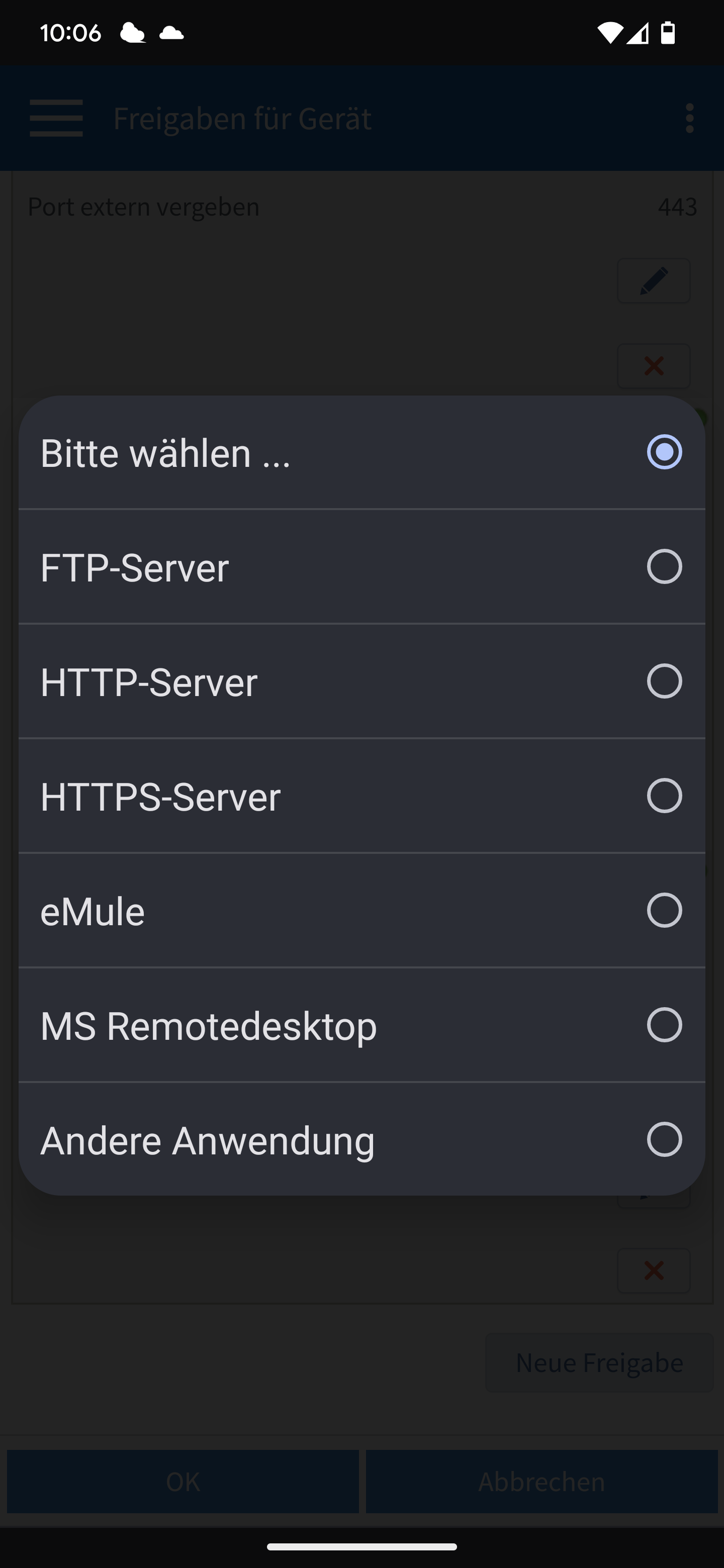

Das Gerät sendet nicht unter dem angegeben Namen (Vissmann-4226) sonder unter dem SIDD: "0019-wifi". Möchte jetzt wie in der Betriebsanleitung beschrieben, die Portfreigaben (80,123,443,8883) machen, allerdings fehlt mir hier die Angabe dazu, welches Protokoll und welche Anwendung (siehe Anhang).
Kann mir hierbei jemand helfen?

Ports musst du nur beachten, wenn du diese manuell gesperrt hast. In der Regel sind alle Ports dynamisch geöffnet, wenn also eine Komponente diesen Port benötigt, wird er für die Dauer der Anfrage geöffnet.
