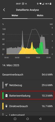

Analyse Daten Energie falsch ViCare App PV/Batterie
Hallo
Leider werden in der erweiterten Analyse die Batterie Verbrauchsdaten nicht angezeigt und auch nicht mit gerechnet.
Die allgemeine Energie Bilanz stimmt auch nicht, womöglich weil hier auch die Batterie Leistung fehlt.
Zudem kann die Einspeise Vergütung nicht eingetragen werden, egal welches Datum als Start Zeitraum eingetragen wird erscheint die Fehlermeldung "für diesen Zeitraum sind keine Daten vorhanden".
Es wäre wirklich Kundenfreundlich wenn Viessmann dies auch mal selbst testen würde was so programmiert wird, schließlich haben wir das Produkt und Eure Arbeit bezahlt! Es nervt für Euch immer die Beta Tester zu spielen.
Bitte um Korrektur.
Vitocal 250-A13 13,4 KW, 400L Puffer, 300L WW, VX3 8A 12 KWp, 10KWh Speicher, Haus Baujahr 1970 Umbau 2023, Fassade+Dach gedämmt

Abgesehen davon, dass die (auch detailierten) Analysen des EMS selten stimmen, die Batterieladung und -entladung wird bei mir in der ViCare-App ausgewiesen.
Wo schaust du genau nach "Batterie Verbrauchswerten" ?
In ViCare+ (also "erweiterte Berichte" im Abo) ? Da gibt es die bei mir auch nicht; da geht es nur um (Strom-) Verbräuche, nicht Erträge.
Oder bist du wg. der Einspeise-Vergütung bei den "Finanzen" ?

Hier wird nur Wh angegeben und auch keine grünen Balken verfügbar.
Nach der App Null Autarkie.
Batterien waren bis auf einen Tag immer voll beladen und wurden auch entlerrt.
Bei Erzeugung wieder sichtbar. Alles total sinnfrei.

Stellt sich die Frage, warum bei mir noch einigermassen Werte erfasst und angezeigt werden.
