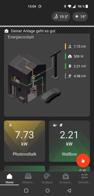

Grünstromladen geht tatsächlich, wenn ausreichend Überschuss oberhalb von 5 kW vorhanden ist.
Grünstromladen mit ~2,2 kW, wenn zusätzlich ~5 kW ins Netz eingespeist werden können:
Hier habe ich den Toaster in der Küche dazugeschaltet, es reduziert sich der Ladestrom auf ~1,2 kW, ~5 kW werden weiterhin eingespeist.
Beim Schnelladen wird die WB max. bedient mit einphasig ~3,6 kW und nur die Differenz eingespeist:

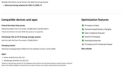

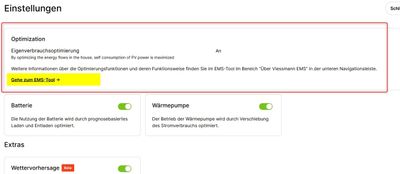

Ach ja, in ViGuide-Web gibt es auch was neues bei den EMS-Einstellungen.
Wenn man dann zum EMS-Tool geht, kann man für seine Anlagen-Konstellation ein "wiring scheme" wählen und unter "Details" findet man dann die Firmware-Versionen, ab denen die rechts gelisteten "optimization features" greifen.
Das passt bei mir alles soweit.

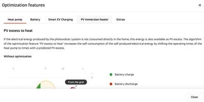

Unter "more details" wird dann genau erläutert, was die einzelnen features so können und machen (sollen).
In Deutsch hier nachzulesen:
https://viessmann.zendesk.com/hc/de/categories/360003136419-Energy-Management
