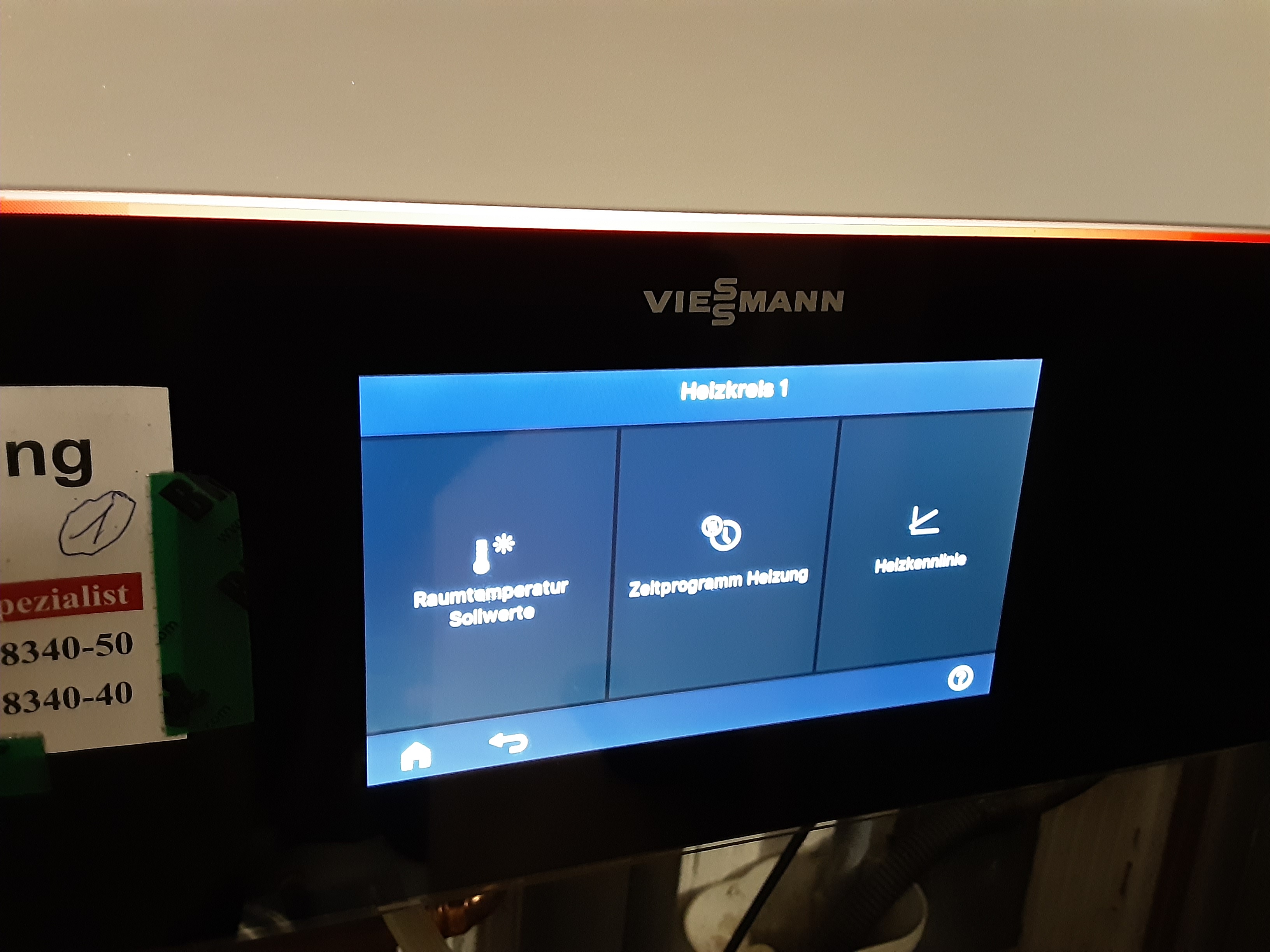

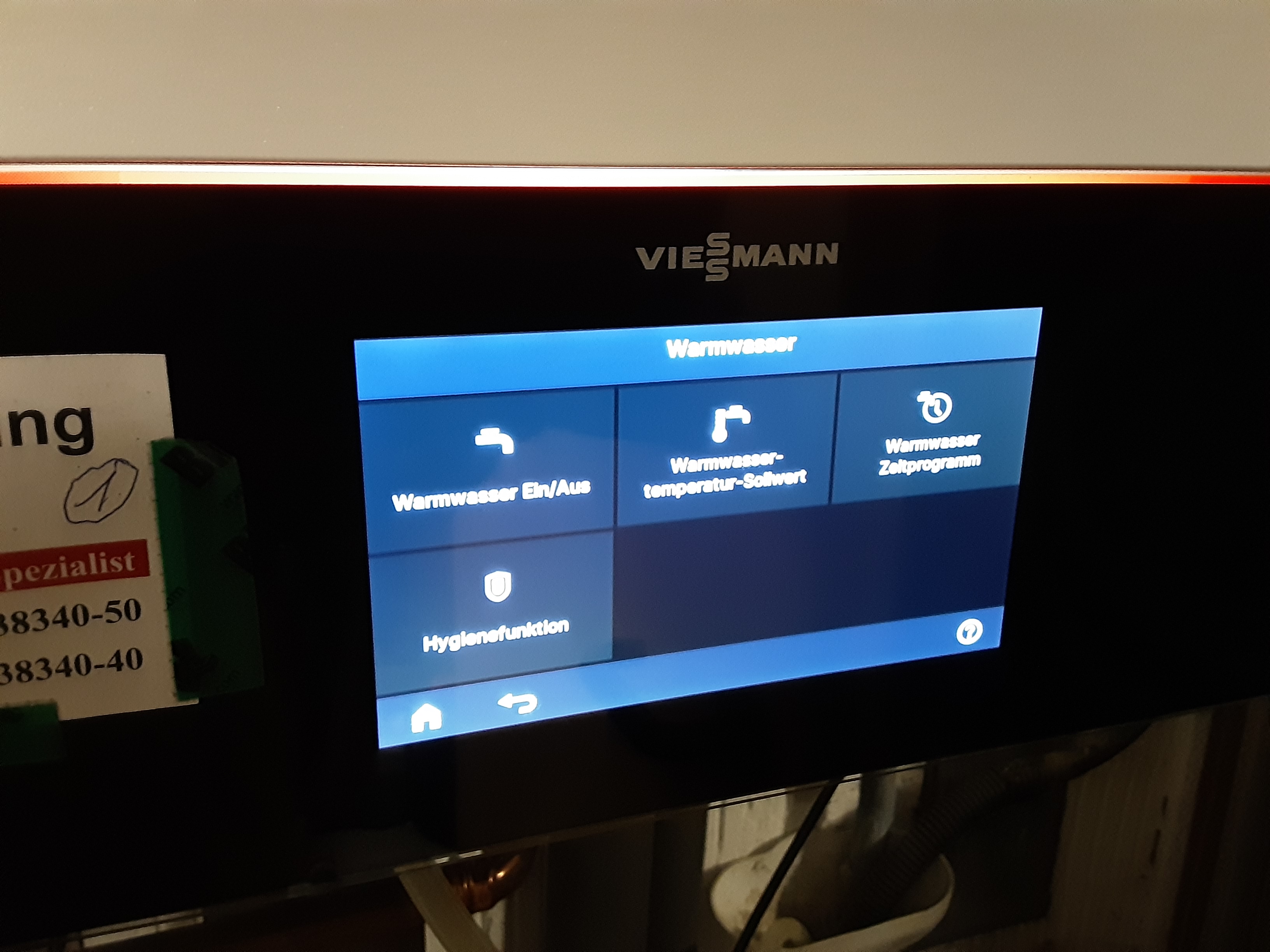

Hallo Timo
Wenn ich an dem Gerät stehe und das Menü öffne habe ich diese Auswahl nicht. Nur Heizungssymbol comfort und Warmwasser einzeln. Wenn ich den Heizkreis anwählen und auf abschaltengehe ist Heizung komplett aus. Und die App oder Internet Bindung nutze ich nicht. Finde in den kompletten Einstellungen das Symbol heizen und Warmwasser nicht.
Danke Gerald

Hallo Timo
ICH KANN NICHT ABSCHALTEN. Das Display wie Du es zeigsthabe ich nicht.
GERALD
Hallo Gerald,
sorry, da habe ich dir falsche Informationen geliefert.
Du musst den Heizkreis auswählen und in den Abschaltbetrieb versetzen. Danach ist Warmwasser noch aktiv.
Ich schicke ein kurzes Video mit.
freundliche Grüße
Timo Brüssing
