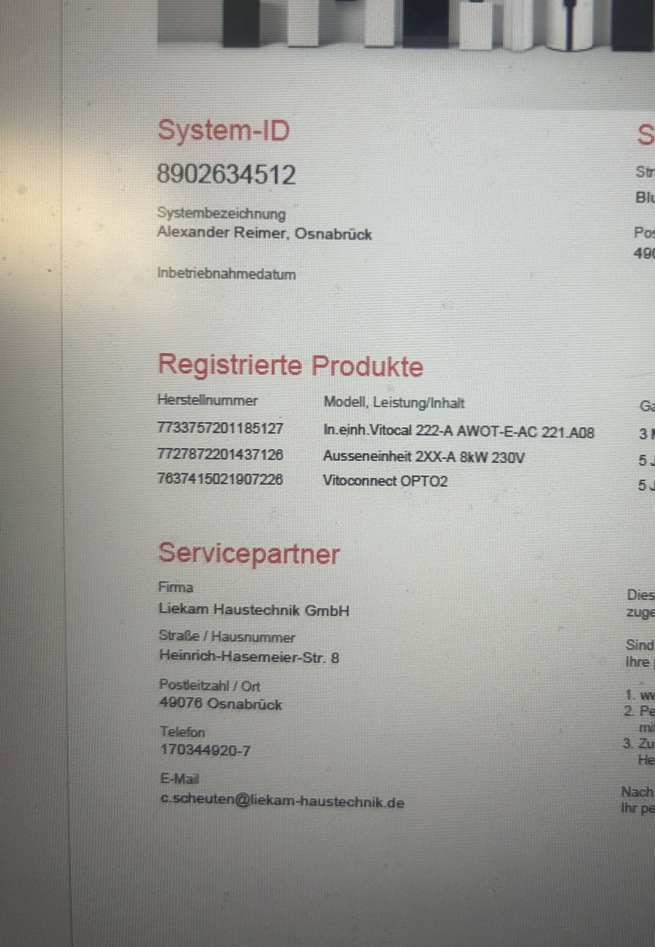

Hallo CustomerCareChris,
ich habe leider auch das selbe Problem. Mein Vitodens Connect verlangt ID und WPA2 passwort zusatzlich zu seriennummer. ID und WPA2 nummern wurden mir aber mit dem Gerät nicht gegeben. Mein Fachbetrieb kann mir nicht weiterhelfen
Können Sie mir die Daten zukommen lassen
7733757201185127
vielen Dank
Hallo Reimera,
deine Anlage hat kein internes Kommunikationsmodul, du benötigst einen Vitoconnect (OPTO1 oder OPTO2), um die Anlage mit dem WLAN / Internet zu verbinden.
Von diesem Vitoconnect benötige ich die Herstellnummer, um die Daten aus dem System heraussuchen zu können.
ist das damit gemeint ?
viele Grüße und danke
ich glaube Sie meinen das oder? Reicht dieses auch?
vielen Dank
Hallo Reimera,
vielen Dank für die Herstellnummer, ich habe dir die Daten per Mail zugeschickt.
Zu deiner Info: Der angegebene Vitoconnect ist aktuell zwar nicht online, aber bereits auf deine E-Mail Adresse al*********85@gmx.net registriert.
Eine Erneute Inbetriebnahme ist daher nicht notwendig, logge dich bitte mit der korrekten Adresse in der ViCare App ein und starte den Vitoconnect neu, indem du ihn 10 Minuten vom Strom trennst.
Im Anschluss solltest du wieder Zugriff auf die Anlage haben.
