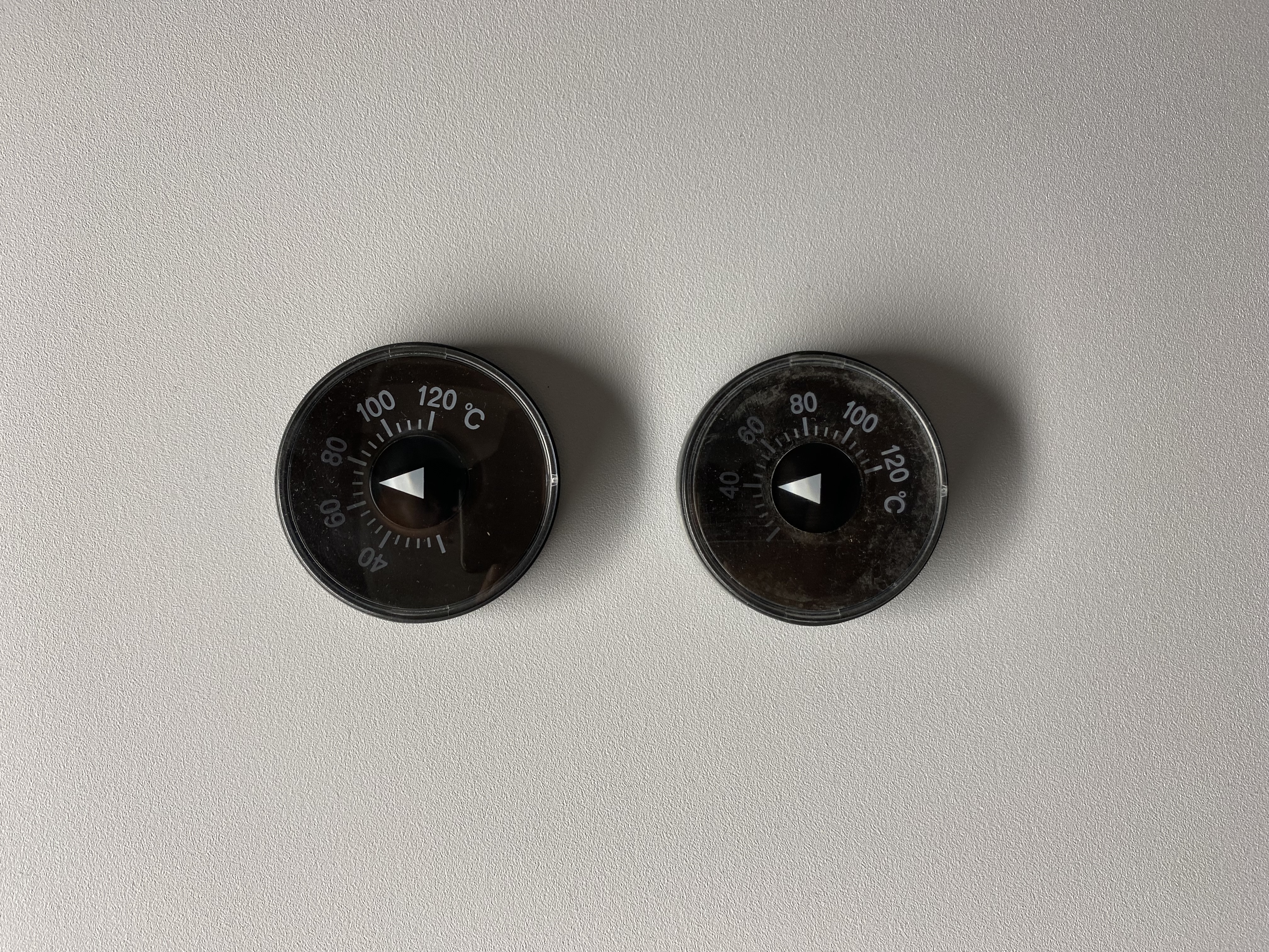

Hi Phil,
du hast sicher Interesse an der Lösung. Anbei noch einmal ein paar Bilder.
Ich habe das Kabel des Fühlers gefunden mit der roten und schwarzen Ader. Diese gehen tatsächlich zum Solarthermometer. Ich habe jetzt auch mal die Temperaturen der analogen Thermometer abgeglichen mit der Anzeige in der App. Das macht jetzt auch alles Sinn. Das analoge Thermometer am Vitocell zeigt sogar 70 Grad. Das passt zu den 70° Kesseltemperatur. In der App zeigt es 36,3 Grad Ist-Temperatur.
Ich glaube den Rest überlasse ich meinem Installateur.
Danke für deine Hilfe
hi Phil,
Also wir haben die Lösung gefunden. Beim Nachbarn ist der Sensor korrekt angeschlossen. Da ist definitiv bei mir ein Fehler unterlaufen.
Danke für deine Hilfe.
Sascha
