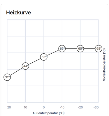

Welche Heizkurve ist eingestellt ?

Die Heizkurve ist ziemlich steil eingestellt, scheints ? Und da es nicht die ganze Anlage betrifft, könntest mal das Niveau nach oben setzen. Immer nur schrittweise, damit du weisst, wie und ob die Anlage reagiert.

Ich habe das Niveau auf 1 gesetzt.

Mach mal ein bissel mehr. Das Niveau kannst schon in 2er Schritten hoch setzen. Und natürlich reagiert die Anlage nicht augenblicklich. Du kannst hier wenigstens 24h warten.

Welche Auswirkungen hat die Option genau?
Wenn bei dieser (für eine Wärmepumpe extremen) Heizkurven-Einstellung (0°C AT / 55°C Vorlauftemperatur) und einem Volumenstrom im Bereich von > 600 Liter/h die Räume nicht warm werden: kann es sein, dass die HK einfach unterdimensioniert sind? Wurde die Wärmeleistung der HK an die neu eingebaute WP angepasst/berechnet? Wenn die HK nur lauwarm werden, trifft das auch für die Vorrohrung zu? Wie hoch sind denn aktuell die Werte für AT und VL?
Was meinen sie mit extremen) Heizkurven-Einstellung (0°C AT / 55°C Vorlauftemperatur)? Wurde so vom Heizungsbauer eingestellt. Ist die nicht korrekt?
Wurde vom Heizungsbauer erst nach der Installation durchgeführt. Ergebnisse sind mir nicht zugänglich.

@wieral Nochmal zur Verdeutlichung: basierend auf den von dir mitgeteilten Werten (Volumenstrom 626 l/h, Vorlauftemperatur 62,7 °C, Rücklauftemperatur 47,5 °C) geben deine Heizkörper etwa 11 KW Wärmeleistung ab und das bei 4°C AT. Wobei entsprechend deiner Heizkurve die Vorlauftemperatur nur bei etwa 50°C liegen sollte. Irgendwas passt da nicht zusammen. Du hast doch oben so schöne Zeitverläufe aufgezeichnet. Kannst du das mal über einen Tages-Zeitraum für Vorlauftemperatur, Rücklauftemperatur, Volumenstrom und Aussentemperatur hier einstellen, eventuell lässt sich damit mehr anfangen.
