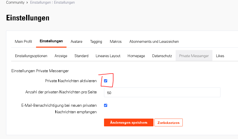

@Bushcamper57
Leider kann ich (nur Dir???) keine PN senden?
Keine Ahnung was ich da falsch eingestellt habe. Habe schon die FAQ bemüht, finde aber keinen Fehler. Trotzdem Danke.
Wolfgang
Hallo Wolfgang,
ist die Check box aktiv?
Ja, ist aktiv wie auf dem Bild dargestellt. Ich habe die Einstellungen jetzt nochmal zurück gesetzt, vielleicht geht es ja jetzt.
LG Wolfgang
ja, ich sehe den Button
geht trotzdem nicht - kannst Du mir mal eine PN schicken - vielleicht kann ich darauf antworten?
PN ging raus
