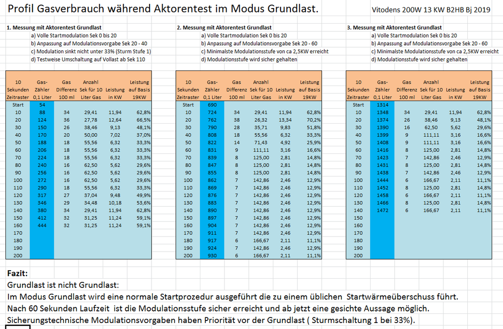

Ich habe jetzt mal 3 Verbrauchsprofile am Gaszähler erstellt wie ich mir das vorstelle. Alle 10 Sekunden ein Bild vom Gaszähler aufgenommen und dann mit 10tel Liter- Stelle in eine Tabelle übertragen.
Wenn ein Brennertakt länger als ca 1,5 Minuten dauert wurde der Startwärmeüberschuss verarbeitet. Danach sollte ein Taktende nur noch aus niedrigster Modulation heraus stattfinden.
Um jetzt zu sehen ob ein Gerät sauber läuft sollte der tatsächlich min Modulationswert im Grundlast- Modus ermittelt werden. Dann im Normalmodus kontrollieren ob ein Taktende tatsächlich aus der min Modulation heraus passiert.
Das schöne bei dieser Methode ist, das sie völlig Geräteunabhängig die Wahrheit darstellt. Eine Umrechnung in die %Modulation habe ich hier nur für mein Gerät eingefügt auf Basis 19KW.
Grüsse Leuchtturm83
uih, chick! 👍 Jetzt weiss ich auch, warum bei meiner Grundlastmessung die 3..4 Sekunden fehlten - ich hatte wahrscheinlich nur ca. ne 3/4 Minute gewartet, bevor ich angefangen hatte mit der Stopuhr...
Hast du jetzt ne Kamera auf "Bildserie - alle 10 Sek" vor den Zähler gestellt? oder hast du die schon immer mitlaufen (auch wg. der Sturmschaltung - aktuell ist es zumindest hier ja ziemlich windstill...)?
ich hatte bei mir das Gefühl, dass der Zähler manchmal etwas 'hakelte', also nicht 100%ig gleichmässig drehte...
bei mir auf dem Zähler ist -ich meine auf der 6- so ein Reflektorpunkt, damit kann man auch mit einer Fotodiode oder so die Zeit für 10 Liter automatisiert stoppen.
