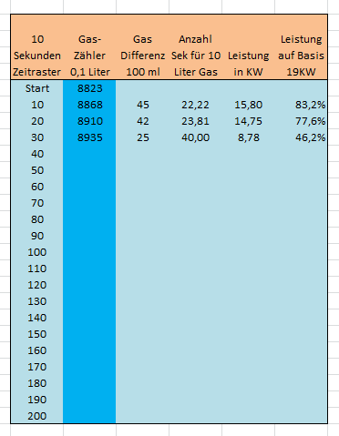

Habe mir das Video mal angeschaut und die Daten in die Tabelle übertragen. Zu sehen ist, das du den Testmodus aktivierst und der Brenner ca 25 Sekunden später startet.
Leider liefert das Video nur 3x 10 Sekunden Nutzdatenfenster weil es zu kurz ist.
Die Startwärme ist aber mit knapp 16KW enorm für einen 11KW- Kessel.
Die technischen Daten zum 11KW B3HF ähneln denen des 19KW Gerätes. Es sieht so aus, als ob der ehemals 13KW Kessel als kleiner Bruder des 19ers jetzt der 11 er ist. Liest sich auch besser im Prospekt.
Jetzt müsste du mal ein Video machen von 2,5 Minuten Länge unter "minimaler Heizleistung" und dann eins von so einem von dir beschriebenen 2-Minuten Takt.
Während dem zweiten bräuchte ich mal einen Blick auf die aktuelle Modulationsanzeige in % um bewerten zu können ob die 100% auf 11KW oder 19KW- Basis ist.
Bei so einer Startleistung müsste eine Anzeige auf 11KW- Basis ja einen Wert über 100% liefern.

Hier meine Auswertung deiner Daten:
Also wenn bei absoluter Windstille dies hier die minimale Brennerleistung ist, ist es kein Wunder das der Brenner dauernd taktet. Kontrolliere doch mal folgenden Parameter:
Und auch deine Messung mit den ca 25 Sekunden in denen der Brenner 10 Liter Gas verbraucht ist hiermit erklärbar. Es ist die enorme Startwärme die du mit gemessen hast. Eine wirklich aussagekräftiger Wert kann man erst ab 1 Minute so messen.
Grüsse Leuchtturm83

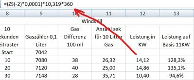

Ich hab noch mal den Aktorentest gemacht und folgende Werte erreicht.

Bei deiner Tabelle ist irgendwas nicht gaaanz richtig:
3,8 Liter * 10 kWh/1000 Liter / (10 sek / [3600 sek/h]) = 13,68 kW (nicht 14,12)
Das ist nicht viel Unterschied, aber irgendwo ist da was in der Formel...
Mit Zustandszahl und Brennwert von oben (10,3190 * 0,9657) = 9,9651 würde es sogar noch ein klitzekleines Bisschen weniger (-3,5 Promille 😉 )
Ich hatte beim Ablesen vom Video erst den Fehler gemacht, einen Teilstrich für 0,1 zu halten, es sind aber nur 5 Teilstriche, also 0,2... Ist dir das vielleicht auch passiert?
Interessant ist jedenfalls, dass wir jetzt schon in Richtung 3 kW kommen, was nur noch 50% über der Datenblattangabe liegt. Komischerweise liefert bei mir die heutige Messung bei 16% 'Modulation' (Adr. 55D3) auch 15..20% weniger Verbrauch als vor ein paar Tagen, als es noch nicht so bitter kalt war. Ich hab fast das Gefühl, die Kälte hätte Einfluss auf den Gasdurchsatz...
Das ist die Formel die ich eingesetzt habe. Ich habe den Brennwert aus der Gasrechnung genommen. Ich hoffe das ist so richtig. Das ein Teilstrich 0,2 sind ist habe ich gesehen 😊 aber danke für den Hinweis.
