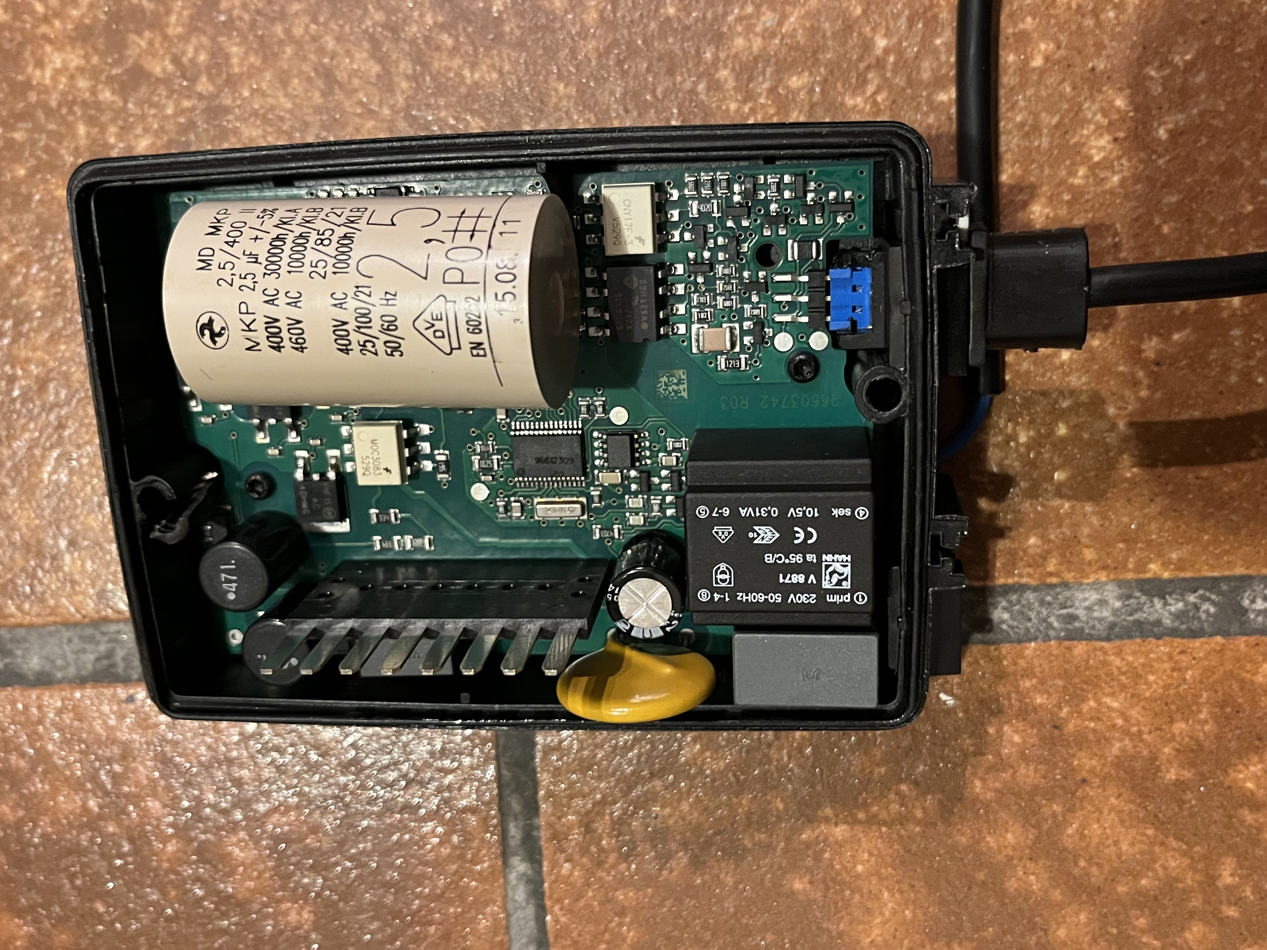

Ich bin am Sonntag um 19Uhr vor Ort angekommen. Anbei ein Bild der alten Pumpe.
Morgen kommt der Techniker, aber möglicherweise habe ich das Problem gefunden... Siehe in diesem Thread.
