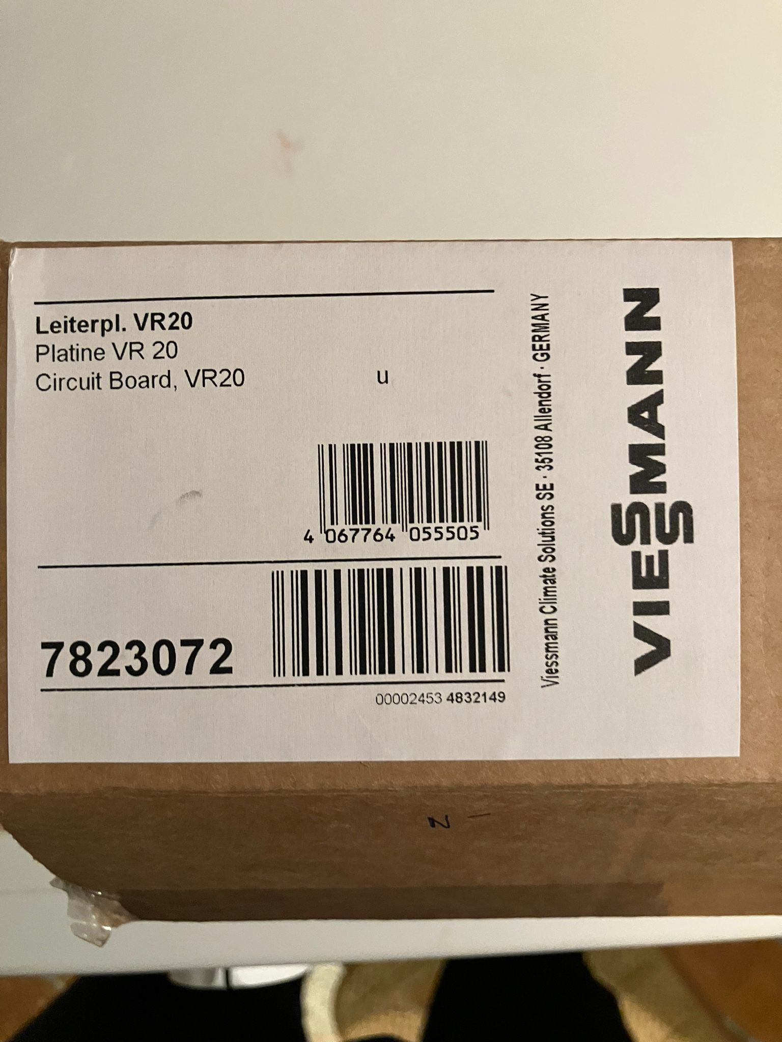

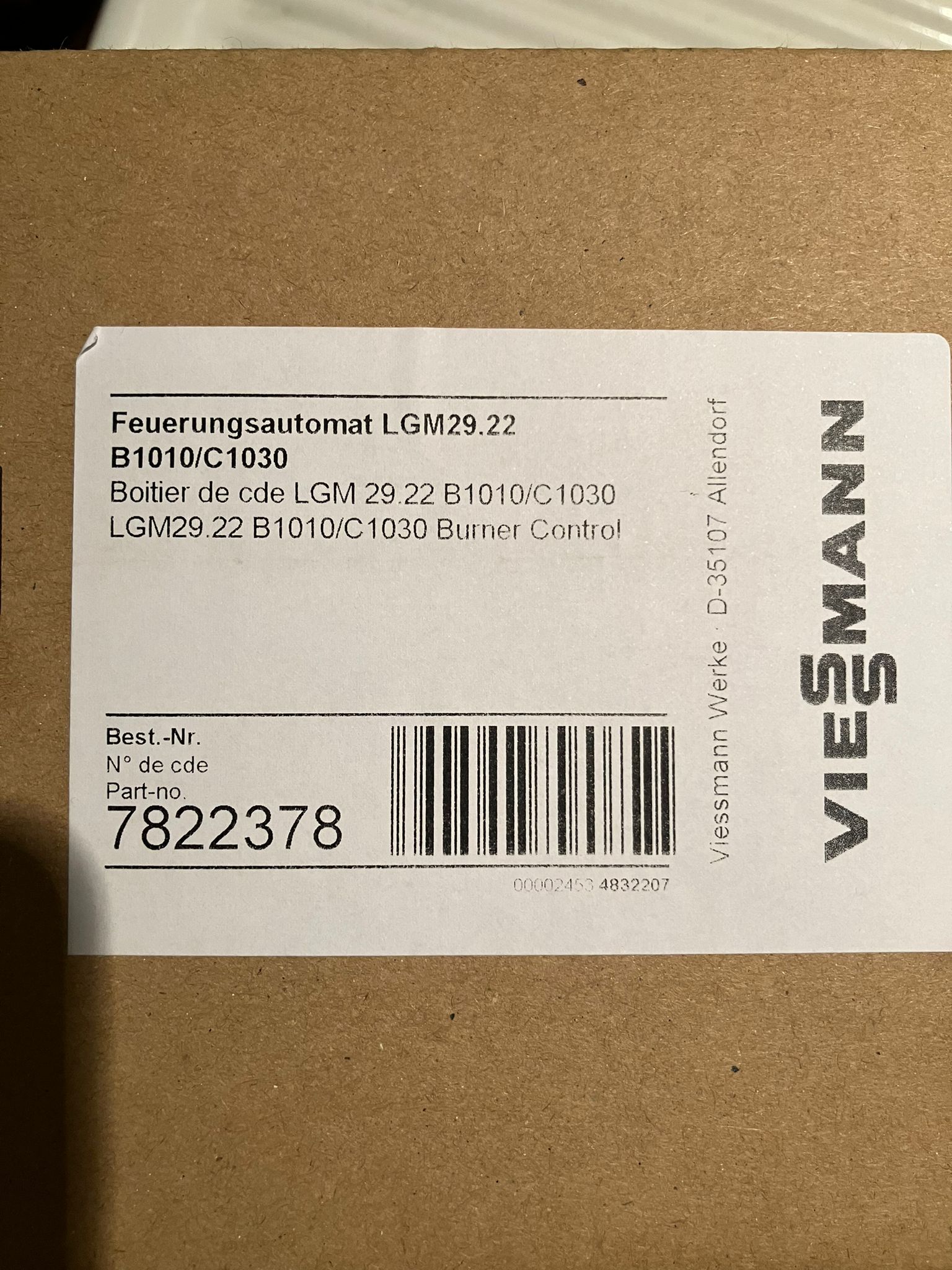

Anbei noch ein paar Bilder. Viessmann (?) war ja doch in der Lage eine neue LGM29.22C1030 zu senden. Das Fragezeichen ist dafür gedacht dass ich klar keinen Nachweis habe; war es Viessmann, wie laut Aussage der Techniker un HB, oder war er der HB der selbst im offenen Markt eine gekauft hat... Ein Bild der Verpackung ist dabei (mein Bruder war heute vor Ort) - die Platine wurde ja am Donnerstag eingebaut, aber ohne Erfolg, d.h. keine Lösug für Fehler A1. Deswegen habe ich noch 3 Bilder der "alten" beigefügt - sie sieht aber noch sehr gut aus... Ich werde am Montag verlangen die "alte" LGM69 wieder einzubauen!
Da die neue VR20 wieder durch die alte ausgebaut wurde, und noch neben der Therme in der Verpackung war, füge ich noch die Bilder hinzu.
Also wie gesagt: Die alte VR20 solte nicht wiederverwendet werden, da sie bereits Schadspuren aufweist.
Auch die LGM29 hat eine tückische Fehlerquelle, die man nur durch genaues hinsehen erkennt.
Beides erzeugt jedoch nicht "A1".
