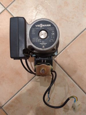

Mit "Umwälzpumpe läuft dauerhaft" meinst du sicher die Pumpe in der Therme?
Kannst du die bitte auch mal fotografieren (Typenschild und Klemmkasten)?

Ja, die Pumpe in der Therme. Mache nachher mal Bilder von der Pumpe. Meine Mutter hat die Heizung gestern Abend dann auch ausgestellt, da sie ein lautes "Klopfen" in den Heizkörpern gehört hat. Die Therme selbst lief wohl normal, dort war nichts wahrnehmbar.
Das ist eine geregelte Buspumpe. Für die muss 12 auf 01 stehen.
Beim Heizen sollte sie langsamer laufen, bei WW- Bereitung schneller.
Das Klopfen kann ggf. auch von einer zu schnell laufenden Pumpe kommen.
Wenn das Busmodul def. ist, läuft sie immer mit voller Kraft.
Hör dir die Pumpe mal vor Ort beim Heizen und WW- Bereitung an.
Möglicherweise ist sie defekt. Die hier ist das offizielle Ersatzteil.

So, habe gestern noch die Steuerung an der Pumpe getauscht. Nun läuft sie nicht mehr dauerhaft. Die Platine war dann wohl kaputt. Franky hat recht! Wir haben Vor und Rücklauf vertauscht. Wird geändert, das wird dann das klopfen beseitigen. Jetzt hätte ich aber noch eine Frage. Ist es möglich ein Tado Extension Kit anzuschließen was dann praktisch die Therme regelt?
