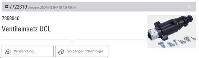

Es sieht so aus, als ob das 3-Wege-Umschaltventil in Richtung WW-Heizung klemmt. Es gibt nur eine Pumpe im Kessel und ein 3-Wege-Umschaltventil leitet den Durchfluss zwischen Raumheizung und Warmwasserbereitung um.

Hallo @trello
Durch das Ausschalten wird auch die Kesselpumpe ausgeschaltet und der Motor des 3-Wege-Ventils hat somit genügend Kraft, um den Ventilkern zu bewegen. In jedem Fall sollte die Ventilkartusche überprüft und zumindest gereinigt werden.

Erstmal Danke für die Erklärung. Ich muss jetzt erstmal sehen wo die Ventilkartusche überhaupt sitzt.

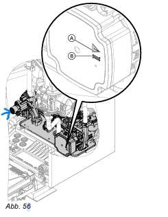

Hallo @trello
Der Ventileinsatz UCL befindet sich auf der linken Vorderseite des Hydraulikblocks. Vor der Demontage ist es jedoch erforderlich, die Ventile am Kessel zu schließen und das Wasser aus dem Kessel abzulassen.
