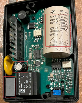

Was aber sicher ist, ist dass bei der alten Pumpe, VICUPE-60 KM, der Anlaufkondensator kaput war. Der Kondensator wurde geprüft und als defekt deklariert. Das war die Fehlerursache der Fehlermeldung F4. Ich habe die 3 angezeigtem Kondensatoren ausgewechselt, aber leider die Pumpe nie wieder angebaut, da meine Mutter doch sich für eine neue Therme entschieden hatte.
Der Auftrag hat NICHT der Heizungsbauer, der nachhinein beide Leiterplatten ausgewechselt hatte, und mehr, erhalten - keine Angst, ich habe diese Versuche nicht bezahlt! Ein anderer HB hatte aber bei seinem Besuch, ohne dass ich was ihm gesagt hatte, sofort die Ursache des Fehlers F4 mir erklärt, und wusste Bescheid über die unkompatibilität der G-HE KM! Deswegen hatte er mehrere VICUPE-60 KM für seine Kunden eingelagert!
Es tut mir leid dass ich nicht mehr helfen kann.
PS: die alte Pumpe mit den 3 neuen Kondensatoren habe ich noch, aber wie gesagt, ich habe sie nicht wieder auf der Therme getestet.
