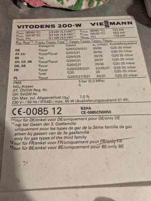

Erst mal prüfen, ob es wirklich so ist. Und poste bitte mal ein Foto vom Bedienteil der Therme und/oder
vom Typenschild.

Alles klar. "B2HA"! Das ist was ganz anderes als die WB2 aus diesem Thread. So wie Kreidler Florett
gegen Kawasaki Ninja H2R... 😉
Der Test bleibt trotzdem gleich.
