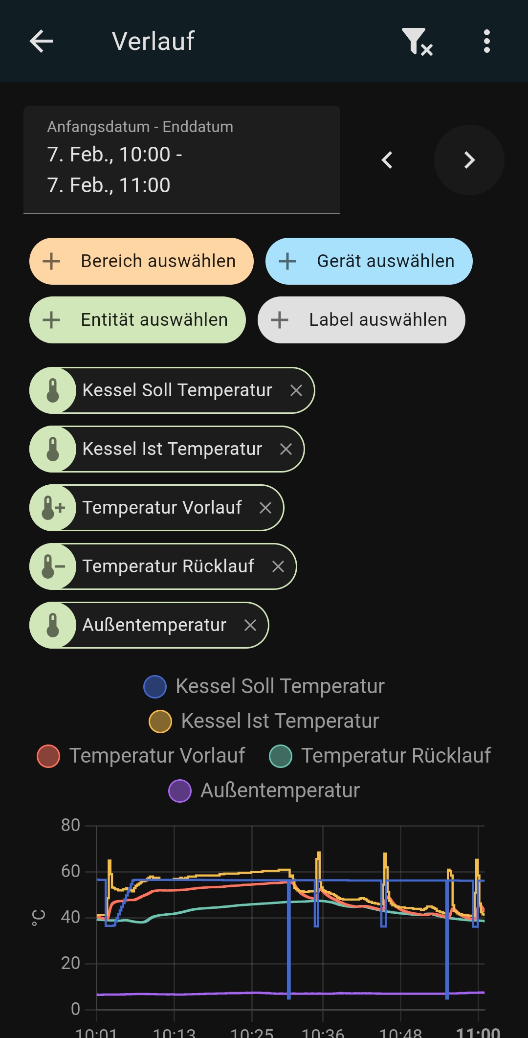

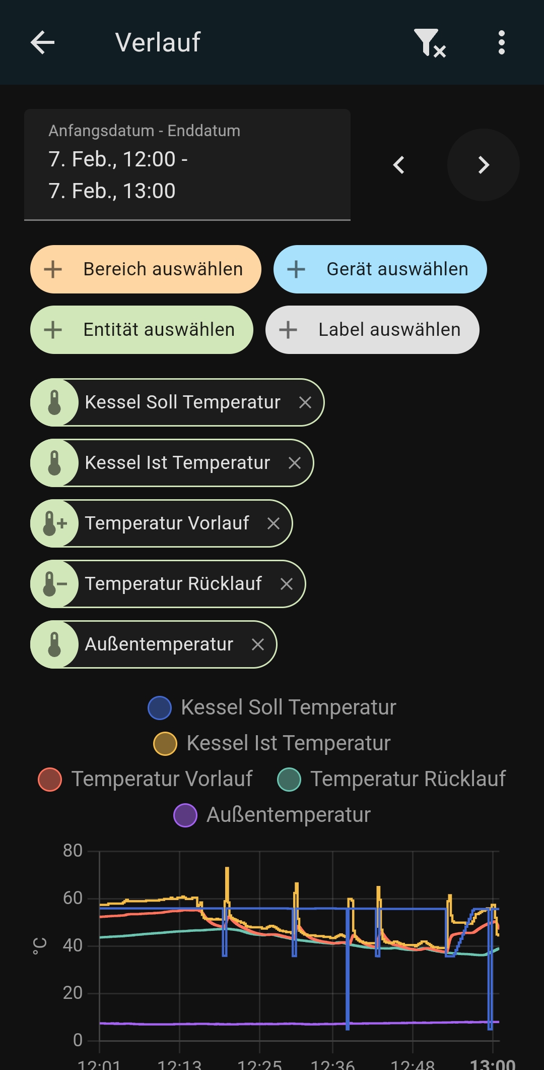

Aktuell sieht das ganze so aus.
Habe 2 Fühler am HK VL und RL um die Temperatur besser zu überwachen.
Ich habe auch aktuell nur bei 4 von 7 Zimmern die Heizung auf 5 die anderen auf 2,5 und die sind bei 18° die jetzigen sind bei AT 6° nur 21° warm auf TH 5
Sioeht doch super aus. Wenn das Haus gesättigt ist taktet sie, aber nicht zu häufig.
Ja, das ist dann normal. Du brauchst eine Taktsperre. Dann wird das wesentlich besser.
