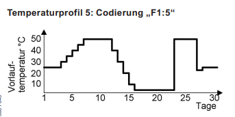

bei aktivierter Estrichfunktion wird die Heizkreispumpe des Mischerkreises eingeschaltet und die Vorlauftemperatur auf dem eingestellten Profil gehalten. Nach Beendigung (30 Tage) wird der Mischerkreis automatisch mit den eingestellten Parametern geregelt. Wie habt ihr die Codieradresse F1 eingestellt?

wir haben das Estrichprogramm mit F1.5 ausgewählt und das Gerät ist grün aber fährt die Temperatur nicht.

Hallo Ergänzende Infos wir haben eine Fußbodenheizung nachgerüstet und müssen nun den Estrich trocknen. Das Estrichprogramm würde an unsere Heizung mit F1.5 ausgewählt.

Dann sollte es eigentlich auch funktionieren, dass der Mischer den Sollwert des Estrichprogramms hält. In dem Fall wären es jetzt an den ersten Tagen 25°C.

Genau, das Temperaturprofil ist ausgewählt aber ich habe keine 25 Grad sondern lediglich 17Grad am Rohr gemessen.
