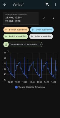

Ich habe noch immer eine Taktung drinnen welche ich nicht verstehe.
Die Therme taktet für nur 20 sekunden. Die anderen male meist um die 15 Minuten.
