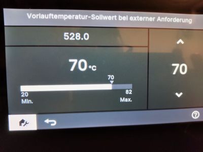

Kann es sein, dass der Wert 528.0 in diesem Fall die Heizkurve außer Kraft setzt?
Die Vorlauftemperatur bleibt permanent bei 70 Grad, unabhängig von der Außentemperatur bzw. der Heizkurve

Naja, jetzt ist externe Anforderung statt externe Sperre aktiv
Bei 'externe Anforderung' für 96 wird aber mit der fest über 528.0 eingestellten VL-Temperatur geheizt. Aber wenn ich das richtig verstehe, soll doch bei Alarm der Hebeanlage die Heizung gesperrt werden: also externe Sperre für 96 einstellen und den Alarmkontakt der Hebeanlage als Schließer konfigurieren.
Danke, das bestätigt meine Vermutung. Ich habe habe alle Parameter abgeklappert. Mal hat die Heizung Tag und Nacht 70 Grad gehabt, mal getaktet wenn ich 528.0 eingestellt habe.
