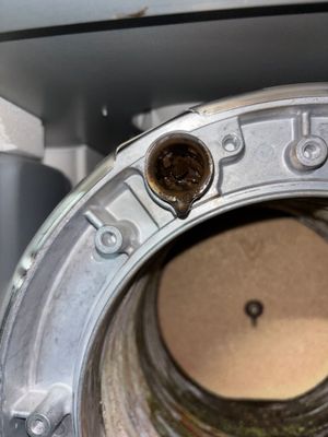

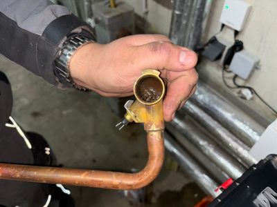

Ich denke das ist eindeutig…
Man sieht selten so einen zugesetzten WT.
Weiss man schon,wie soviel Dreck reingekommen ist? Oder habt ihr noch Gussheizkörper ?
das ist eindeutig ziemlich 'dreckig', und in Zusammenhang mit dem geringen Durchfluss liegt die Vermutung nahe, dass es auch verstopft ist.

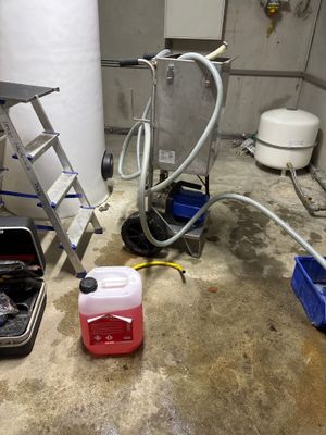

Wie gesagt - mein Heizi hat eine Apparatur, mit der man den Wärmetauscher spülen kann. Es gibt bestimmt Chemikalien, die da was lösen. Das Edelstahl ist ja ziemich unempfindlich. Aber der Wärmetauscher sieht von aussen auch nicht mehr toll aus soweit man das erkennen kann - wurde der regelmässig gewartet?

genau das macht er jetzt
sieht ja so aus als hättest du da einen Heizi gefunden, der was von seinem Handwerk versteht. Ich denke das System sollte auf jeden Fall mit konditioniertem Wasser mit so einem Vollschutz befüllt werden.
