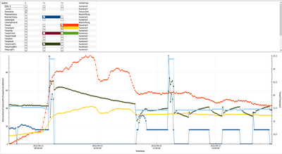

hier sieht man wunderbar wie die Sonne auf dem Temperaturfühler wirkt.
morgen so ca. An 10:15 Sonne auf dem Fühler. Anstieg TempA und ganz langsam TempAged. Heizung geht in "Sommerbetrieb". Pumpe aus. Gedämpfter Wert arbeitet sich langsam hoch und sorgt dafür, dass auch nach Wegfall der Sonne nicht direkt die Heizung voll loslegt sondern gaaaaaanz langsam.
ich hab heute die Bluetooth Thermometer mit Aufzeichnung ausgelesen. Gestern war das auch schon so und da hat der Raum nachdem die Sonne weg war locker 2 Std gebraucht, bis er wieder auf 21 Grad war, weil die Vorlauftemperatur + Pumpe es noch nicht gesehen haben, dass es ja eigentlich viel kälter ist.
der Einfluss der Sonne ist somit 6 Std des Tages gewesen ( 4 Std Sonne und dann brauchte es 1-2 Std Bus die gedämpfte Temp wieder runter ist.
der wichtige Raum ist in der Zeit auf 19,8 Grad abgekühlt mitten am Tag, da Westseite und 2 Außenwände. Hätte ich nicht gedacht so einen Einfluss.
schaue also gerade nach Möglichkeiten der Verschattung
