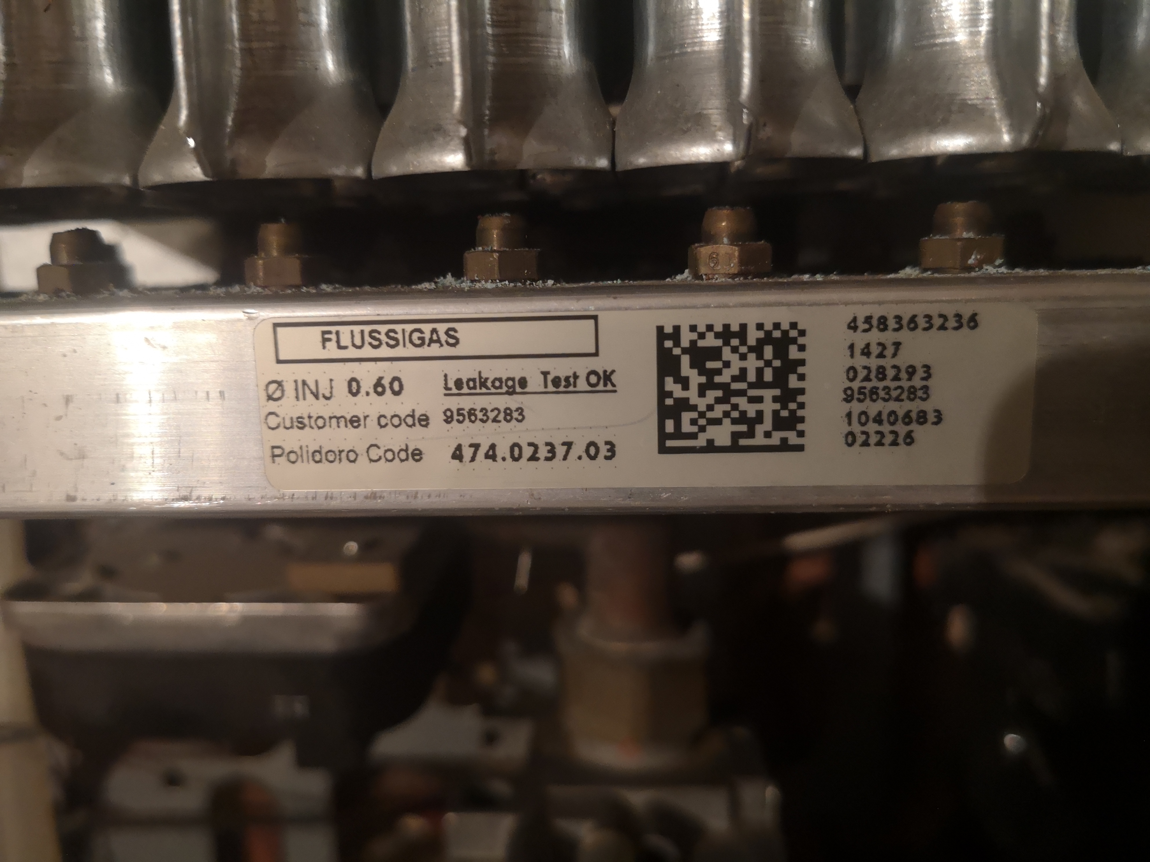

In meiner Antwort vom 01.04.2025 19:25 habe ich Sie auf Ihrem Foto markiert.
Auf dem Brenner ist ein Aufkleber, welcher dokumentiert, dass der Brenner auf Flüssiggas ausgerichtet ist.
Ich dachte immer, der Strich | bedeutet, dass man beides verwenden kann. Das macht natürlich keinen Sinn, wenn man weiß, dass man das Teil austauschen muss.
Ihr seid Euch ganz sicher, oder?
Bitte nicht falsch verstehen aber der Verkäufer ist vom Fach. Entweder hat er mir das wissentlich verschwiegen oder es ist überhaupt nicht seine Therme. Dann hat er mich auch angelogen. Ich möchte nicht jemanden zu unrecht beschuldigen.
Was gibt's an dem Aufkleber missüberstehen? Es steht doch eindeutig Flüssiggas drauf.
Na ja, da steht: Fluss | Gas. 🤔
Das ist kein i sondern ein Strich (sieht man live noch bessser) und das zweite g fehlt auch. Ich möcht nur sicher gehen.
Kann man hier erkennen, ob der ALZ mit Erdgas war? Ist das Model okay?
Die Kennzeichnung G31 hast übersehen ? Denn die steht für Flüssiggas.
Das steht übrigens auch auf dem Brenner der Vitopend: Flüssiggas!!

Der Brenner wird von Polidoro für Viessmann gefertigt. Das ist ein italienischer Hersteller. Vermutlich sind die mit der richtigen Bezeichnung etwas überfordert, es soll aber bestimmt Flüssiggas heißen.

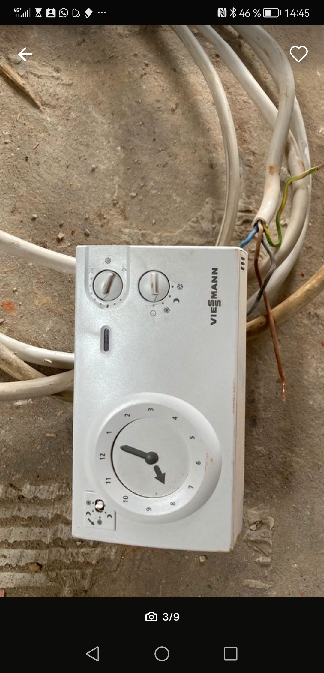

Wenn der Verkäufer zusammen mit dem Heizkessel auch einen Raumthermostat verkauft, verfügt dieser Kombikessel nicht über eine witterungsgeführte Regelung.
Vitodens.
Okay. Hatte ich in der Anleitung so verstanden, dass man beides betreiben kann.
