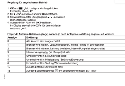

Kann es sein (obwohl alle Nummern und Bezeichnungen stimmen), dass das doch nicht die richtige Serviceanleitung ist?
Das Servicemenü kann man einfach so auswählen (ohne zwei Tasten zu drücken) und es gibt nicht alle Coderierung... siehe Bilder und ganz andere Bezeichnungen darunter.
Unter 5 kommt zum Beispiel als erstes "EL" (siehe Foto)
Die Heizkreispumpe muss ich über das Zeichen mit dem gelben Pfeil anwählen und extra ausmachen sonst läuft sie durch!?! Wir haben aber auch noch nicht das Raumthermostat angeschlossen.
Hallo @Christian771
Wie ich Ihnen gestern geschrieben habe, Sie haben eine Vitotronic 100 HC1B, daher müssen Sie in der Anleitung auf die rechte Spalte schauen.
Die linke Spalte gilt für die wetterbedingte Regulierung.
Und Sie befinden sich gerade im Relaistest, der die Pumpe ein- und ausschaltet.
