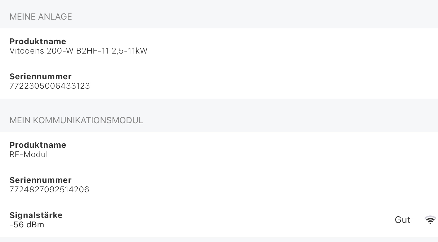

Bitte die Herstellernummer mitteilen.
MfG
W.F.
Bitte schön!
