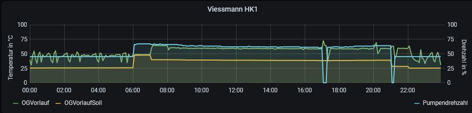

Hallo Patrick,
hmm,  geht schon aus den Statistiken hervor. Aber wieso erreiche ich mit Absenken des HK1, dass HK2 "vernünftig" läuft (siehe Grafen)? Verschiedene Heizkennlinien für die Heizkreise ist ja nicht gerade logisch. Es sieht für mich wie ein "Sideeffekt" (Fehler?) der Steuerungslogik aus. Wenn dem nicht so ist, sollte der Einfluss allerdings irgendwo beschrieben werden.

hmm, die unterschiedliche Heizkennlinien führen dazu, dass HK2 vernünftig "versorgt" wird. Im HK1 ist die Versorgung trotzdem stabil - selbst bei drastischen Reduzierungen (ich habe alle Kurven der Heizventile und Temperaturen). Das abregeln der Heizungsregler imHK1 spricht aus meiner Sicht gegen eine zu hohe Abnahme im HK1(?). Desweiteren steht dem entgegen, dass die Heizung eine Vitodens 222-F 35 kW ist. Diese sollte doch für ein Einfamilienhaus reichen???
