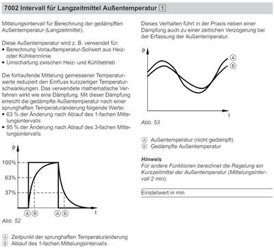

Ich bin über eine Googlesuche auf diesen alten Thread aufmerksam geworden! Hier die Antwort aus dem Betriebsheft der WO1C Steuerung:
Der Parameter ist Standardmäßig auf 180 Minuten, also 3 Stunden gesetzt.
@KristianK Schön für die Wärmepumpen-Betreiber, das hilft aber leider den Betreibern einer Gastherme mit E3-Regelung überhaupt nicht weiter, da die Zeitkonstante dort nicht einstellbar ist, sondern fest auf 21,6 Stunden kodiert ist. Lässt sich allerdings mit etwas Eigeninitiative über die eingebaute CAN-Schnittstelle ändern 😉 (e3oncan oder open3E).
