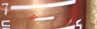

Ist das so wohl richtig ?? Der zeigt ja nicht gerade einen Durchfluss, oder ?

Starte bei Gelegenheit den "Relais-Test"
--> S. 85
https://static.viessmann.com/resources/product_media/5855199VSA00007_1.PDF
und lass die Solarpumpe dabei kurz mit 100% Drehzahl laufen.
dann liest du den Wert am Takko Setter ab.
Der Wert muss dann mit dem hier übereinstimmen.
Der Wert wird für die Ertragsberechnung als Referenz verwendet.
Wenn der Tako-Setter etwas anderes anzeigt muss Kodierung 950.0 angepasst werden (das wäre eigentlich die Aufgabe des HB, aber nach der Vorgeschichte, wäre es besser das zu kontrollieren)

Die Drehzahlregelung der Pumpe wird dann die Kollektortemperatur auf einen Wert einregulieren, der ca 10-15K über dem Wert des unteren Temperatur-Sensors im WW Speicher liegt.
Dabei dürfte sich dann bei voller Sonneneinstrahlung ein Volumenstrom von ca 5-7l/min am Schauglas einstellen.
Das kannst am Schwimmer des Takosetter prüfen.

Bei dem Volumenstrom würde ich dann einen Wert etwas über 6 l/min einstellen
VG Michael
Danke für den Hinweis Michael, hab es jetzt auf 6,2 gestellt.

und steht der Schwimmer des Tacosetter noch bei 6l/min?
Ja, das habe ich geprüft und sieht in Ordnung aus.
