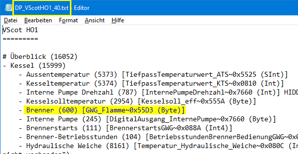

Auch z.b. habe ich die Adresse vom flammenstatus. Dieser sagt mir immer im Betrieb obwohl die flamme aus ist. Was könnte da nicht stimmen?

in der DP Textdatei steht du sollst Addr 55D3 benutzen
in der Excel steht da allerdings eine Länge von 9 Bytes. Viessmann Kram halt. Musst du halt ein wenig rumprobieren.
