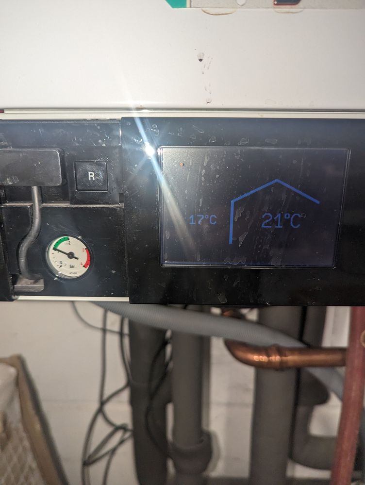

Ist der Fülldruck das was in dem Bild angezeigt wird?
Wie stelle ich dann den Vordruck ein?
Für den Vordruck muss die Therme entleert werden und anschliessend muss mit einem Fülladapter der Vordruck am MAG kontrolliert bzw. korrigiert werden.(sowas hier:https://www.amazon.de/Afriso-Pr%C3%BCf-Nachf%C3%BCllgarnitur-39616-Mehrfarbig/dp/B00UU3LL46/ref=asc_... )
Den Fülldruck kannst am Manometer ablesen. Zur Zeit liegt der bei ca. 1,1 bar.
