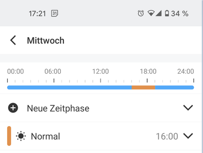

ich habe gestern nochmal erneut ein Programm am Mittwoch in der App eingepflegt.
Jedoch hat die Therme den "Befehl" nicht übernommen.
Ich gehe in die App auf Zeitprogramme und tippe den jeweiligen Tag an, um die gewünschte Uhrzeit im "normal" Bereich anzugeben.

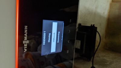

die Änderung, die du in der App vorgenommen hast, wird mir auch in unserem System angezeigt.
Könntest du bitte noch ein Foto posten, auf dem der Zeitplan für Mittwoch an der Anlage zu sehen ist?
Gehe dazu auf Menü - Zeitprogramme - Heizung - (Heizkreis 1) - Mittwoch und drücke OK.
Hallo Chris,
Ich habe das Problem gefunden.
Das Datum an der Anlage stimmte nicht mit dem aktuellem überein.
Ich habe mich gewundert, warum die Heizung am Donnerstag lief, obwohl keine Zeit programmiert war. Nur eben für den Mittwoch. Ich bin in den Einstellungen an der Anlage rein und siehe da....das Datum war ein Tag zurück. Warum auch immer. Jetzt läuft alles wie es laufen soll.
