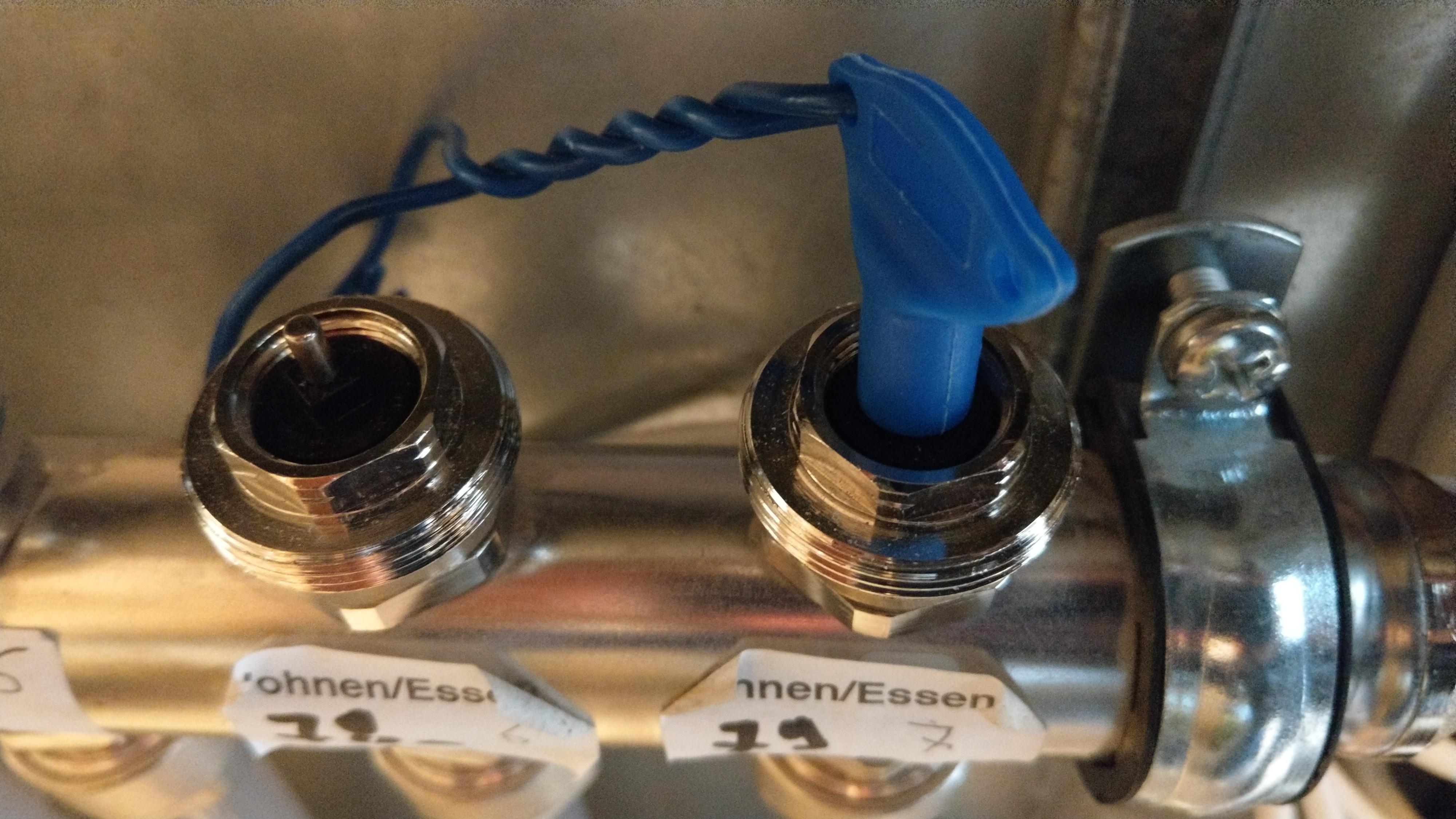

Zeig uns bitte ein Foto von deinem Heizkreisverteiler. Du willst bestimmt an der falschen Stelle "schrauben".
Meistens wird an den Flowmetern nicht gedreht, sondern an der anderen Seite, da wo die Stellantriebe sitzen.

Ich würde behaupten du musst am oberen Balken, da wo die Stellantriebe aufgeschraubt werden, bei den einzelnen Heizkreisen "schrauben". Meistens gibt es dazu einen kleinen Schlüssel zum drehen.

Dann schau wenn du wieder zu Hause bist. Die Anleitung von Viessmann ist allgemein gehalten. Nicht jeder Heizkreisverteiler ist gleich!
Bei mir ist es so wie ich dir geschrieben und mit Foto gezeigt habe. Ob es am Ende bei dir auch so ist musst du mal genau schauen. Nimm eine Lampe und vielleicht auch eine Lupe mit 😏

Ja DU hast Recht da kann man was verstellen und bei mir sind die alle ganz oben man könnte die nur runter drehen so wie bei Dir das die im Gewinde tiefer sind. Aber leider habe ich keinen Schlüssel der passt. Hab alle Schlüssel zum Entlüften probiert aber die passen nicht . Mit einer Zange hab ich es nicht hin bekommen. Aber versteh ich das richtig das die alle voll auf sind . Weil wenn ich die rein drehe dann geht doch eigentlich noch weniger Wasser durch oder versteh ich das falsch ? Jedenfalls sind alle ganz oben. ich hab dann mal rum gewerkelt und einen wenigstens voll rein gedreht soweit ich mit der Zange konnte . Aber wieder hat sich an den Durchlaufanzeigen der Schwimmer nicht verändert . Ich weis grad gar nicht was ich machen soll es wird bald Winter und so ist das alles sehr schwach.
