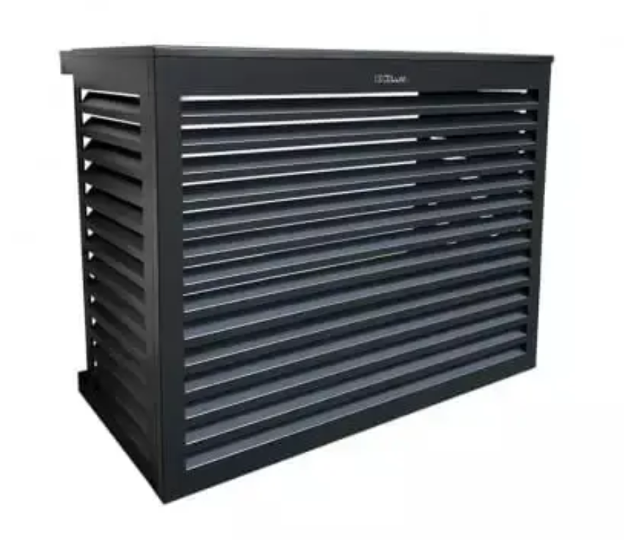

Dann sah ich im Internet das Aluverkleidungen für WP angeboten werden, da denke ich mir, mit so einer Abdeckung ist ja dann überhaupt kein Platz für das Gebläse, "Der Luftaustritt ist direkt davor Umzaunt" ?
Info: Ich möchte keine Verkleidung (Bild galt als Veranschaulichung)
Auf eine Verkleidung wie auf ihrer Abbildung, sollte man verzichten. Der Sockel ist notwendig. Für diesen gibt es dann eine Designverkleidung. Viessmann bildet diese bei den "Werbebildern" mit ab.
