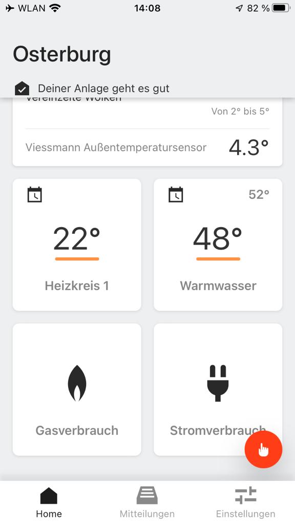

in meiner ViCare App Vers. 3.8.1 wird seit einiger Zeit nicht mehr die Rubrik "Kessel" angezeigt, so dass ich keinen Zugriff auf die Heizkurve habe. Die komfortable Steuerung über die APP war mein eingentliches Motiv, mich für Viessmann zu entscheiden.

Poste bitte mal einen Screenshot vom Dashboard und von von der geöffneten Spalte "Einstellungen" der ViCare.

Möglicherweise ist das Problem jetzt behoben. In den Einstellungen unter GERÄTE wird der Kessel wieder angezeigt. Vielen Dank für die Hilfe und für das schnelle Reagieren auf meine Meldung. Beste Wünsche für 2022
