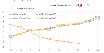

Zum Thema wo der Bivalenzpunkt liegt: hast Du Deine Heizlast schon mal in das Leistungsdiagramm Deiner WP (Planungsanleitung) eingtragen ? Hier siehst dann relativ gut, wie sich Deine Anlage bei welchen Temperaturen leistungsmäßig verhält, und wo in etwa der Bivalenzpunkt ist.

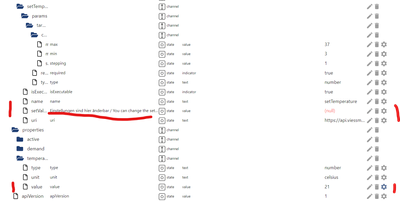

Mit dem IOBroker bin ich sehr zufrieden und mit Blockly kann man seine Bedingungen sehr gut definieren. Ausserdem will ich nicht noch ein zusätzliches Gerät in die Haus Automatisation einbinden.
Auf der polnischen Seite von Viessmann gibt es ein Tool, welche gemäss Deinem Verbrauch den Bivalenzpunkt berechnet. Du musst allerdings wissen, was der Verbrauch pro m2 ist/Jahr ist. Das hatte @qwert089 mal gefunden. Kann ich leider nicht anhängen da XLS als Anhang nicht unterstützt wird.

Über die API kann man viele Parameter auch selber setzen. Hier bspw. die Temperatur, um eine Überhöhung bei PV Überschuss oder sonst was anzupassen. so kann man selber definieren, wann etwas passieren soll ohne ein Zeitprogramm oder Kontakte zu benutzen.
Geht aber nicht bei allem.
