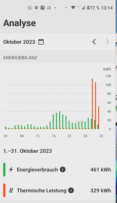

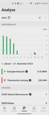

ich hänge mich mal hier mit dran.
Gleiches Problem. Ich beschreibe die Details genauer.
In der Monatsansicht sieht das bei mir genauso aus. In der Tagesansicht jedoch sind die Daten in der App vorhanden. Mit einer Ausnahme. am 27.10. fehlen vormittags bis 12:00 die thermischen Leistungen.
Und- ebenfalls in der Tagesansicht sind alle thermischen Leistungen vor dem 27.10. noch vorhanden.
Dafür ein anderer Fehler. In den Daten ab dem 27.10. fehlt die Aufschlüsselung der thermischen Leistung nach Heizen / Warmwasser.
Wie Olkra schon schrieb, fehlen die Tage vor dem 27.10. in den Summen in der Monatsansicht, sie fehlen auch in der Jahresansicht. Dazu fehlt überall die Aufschlüsselung der thermischen Leistung.
So wird das nix mit dem SCOP (der im übrigen JAZ heißen müsste, ist ja ein IST-Wert und kein synthetischer Wert).
Viele Grüße,
Peter

in der Monatsansicht sind die Daten bis September wieder da, der Oktober ist noch grün.
Die Jahresansicht zeigt auch noch nur die grünen Balken.

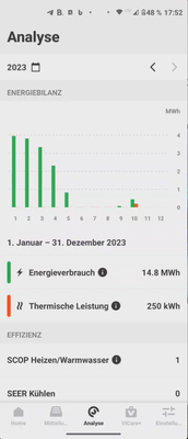

Ich kann bestätigen, dass die Thermische Leistung als Balken wieder angezeigt wird.
Jedoch ist die einzelne Aufteilung der thermischen Leistung "Heizen, Warmwasser, Kühlen" noch nicht wieder ersichtlich.
Weder in der Monats- noch in Tagesansicht.
Hallo Chris,
bei mir ist es wie bei Hada. Die Gesamtsummen sind wieder ersichtlich, aber die Aufteilung der thermischen Leistung fehlt immer noch. Und in der Jahresansicht fehlt es noch.
Dadurch wird dann auch der SCOP falsch gerechnet.
Fazit: besser, aber noch nicht gelöst!
