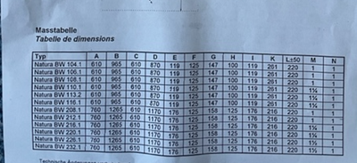

Satag Natura war und ist baugleich mit der alten 200-g Viessmann WP .Viessmann hatte damals Satag übernommen
Kann sein das du ein 114.1 hattest weil 104.1 gibt es nicht
doch die hat es gegeben, steht auch so im Schaltplan.
