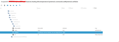

Hast du den Parameter für die Hysterese parat?
Ich nutz die API eh schon, um die Heizzeiten manuell zu setzen, dann mach ich das auch so mit der Hysterese, sollte auch in Homeassistant kein Problem sei

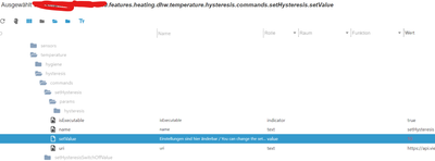

Hier die Parameter
GRuss
Ralf
Hat geklappt, vielen Dank!
Falls hier mal jemand drüber stößt, so muss der Aufruf in der configuration.yaml in HomeAssistant aussehen:
