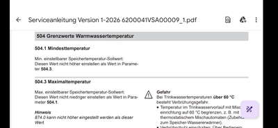

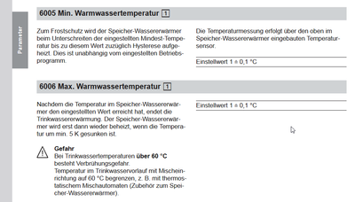

Bei der 250 a gibt's die Möglichkeit einen maximalen Speichertemperaturwert einzugeben.
Vielleicht ist das bei deiner auch so und der steht bei 52°? Dann müsstest du den im System erst höher setzen.
Gruß Karl
Danke für den Hinweis. Das gibts wohl für die 200 auch. Das werde ich einmal prüfen.
daran liegts wohl nicht. Der Parameter für die maximale Warmwassertemperatur steht bei mir aktuell bei 60.
