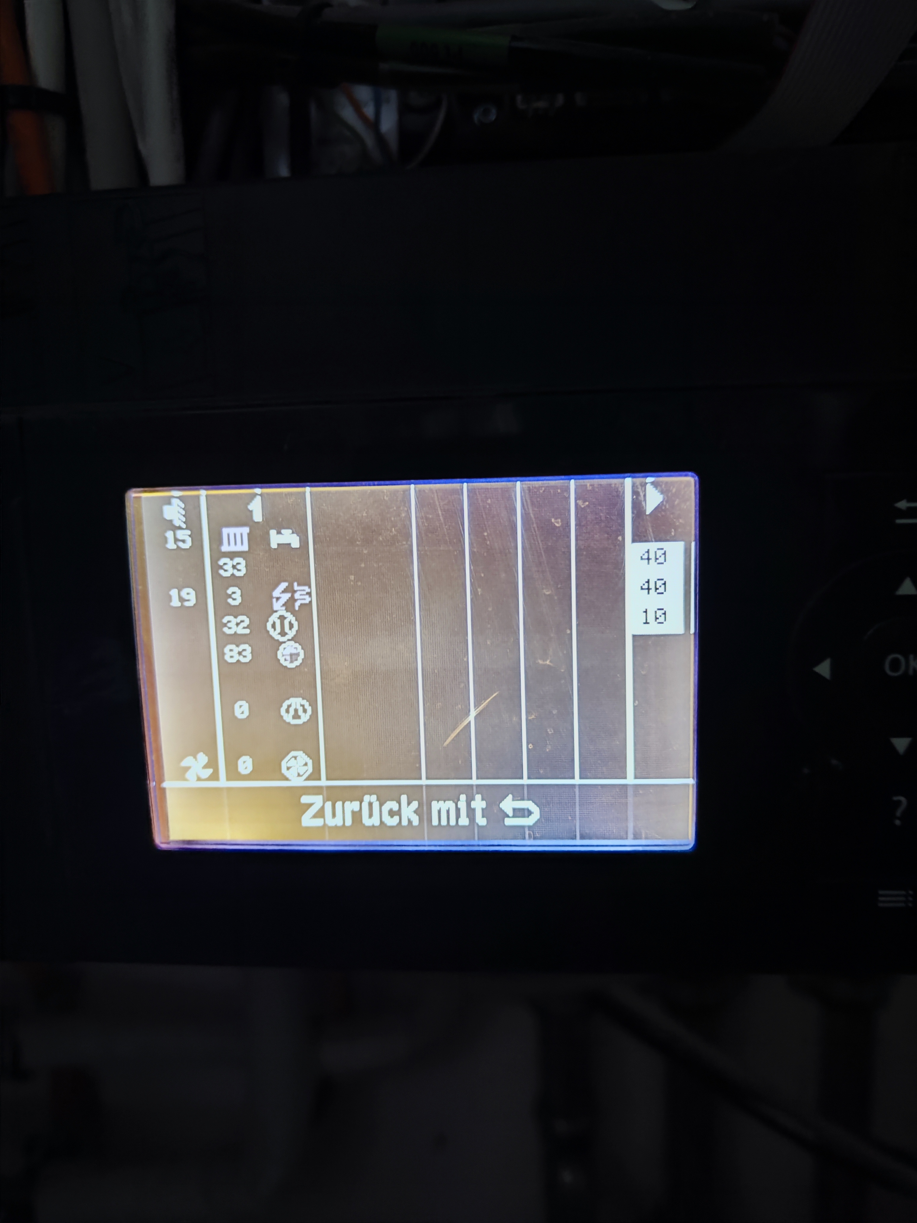

Danke, bei den Anforderungstemperaturen und von dir genannten Einstellungen sollte die Wärmepumpe in jedem Fall zuschalten. Schalte die Anlage bitte mal aus und nach einer halben Minute wieder ein. Geh anschließend auf die Anlagenübersicht um das zu prüfen.
Moin Moin,
Nach Neustart sieht es jetzt so aus wie auf den Fotos.
Die Vorlauftemperatur war eben aber immernoch nur bei 28Grad laut Thermometer an der Vorlaufleitung.
OK, der Verdichter läuft zumindest einmal. Der Durchlauferhitzer ist anscheinend defekt, sollte der STB nicht bereits wieder ausgelöst haben.
STB hat nicht ausgelöst, hab ich vorhin kontrolliert.
Heißt dann Durchlauferhitzer defekt oder Durchlauferhitzer ist ok?
