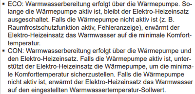

Den E-Heizer wird im Komfort Mode nur benutzt wenn die Speicher Temperatur unter der Minimale Komforttemperatur (default Wert 40°C) ist oder wenn die WP nicht läuft um den Sollwert zu erreichen.
Hier die Beschreibung
