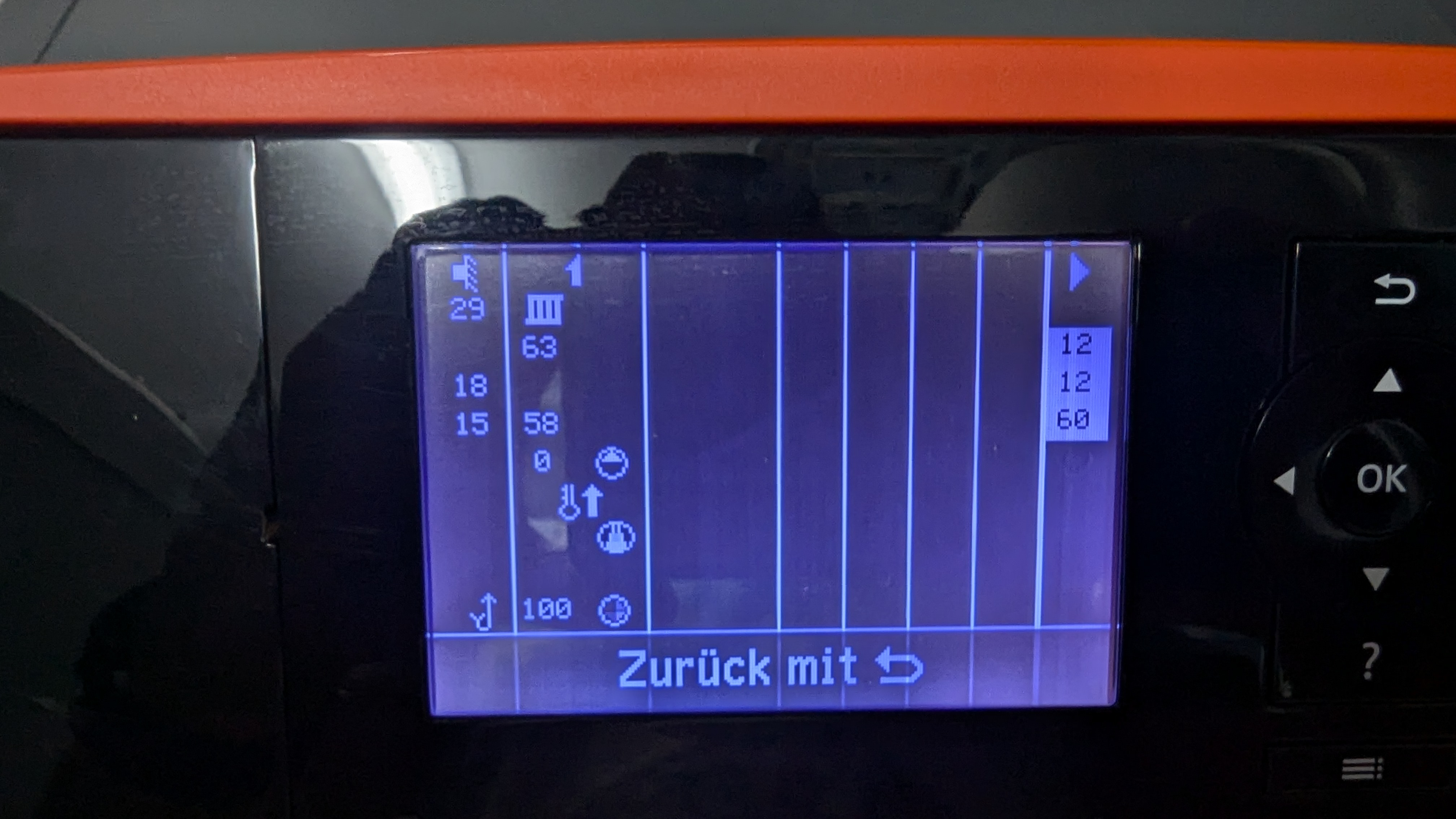

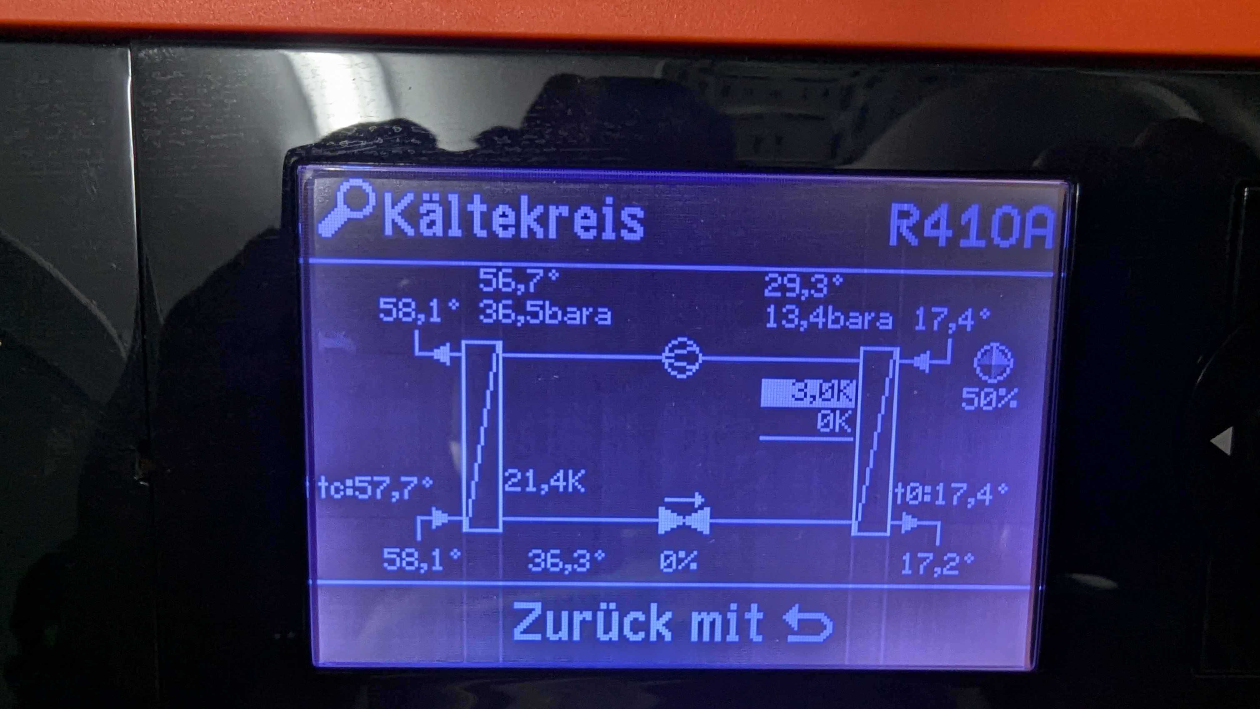

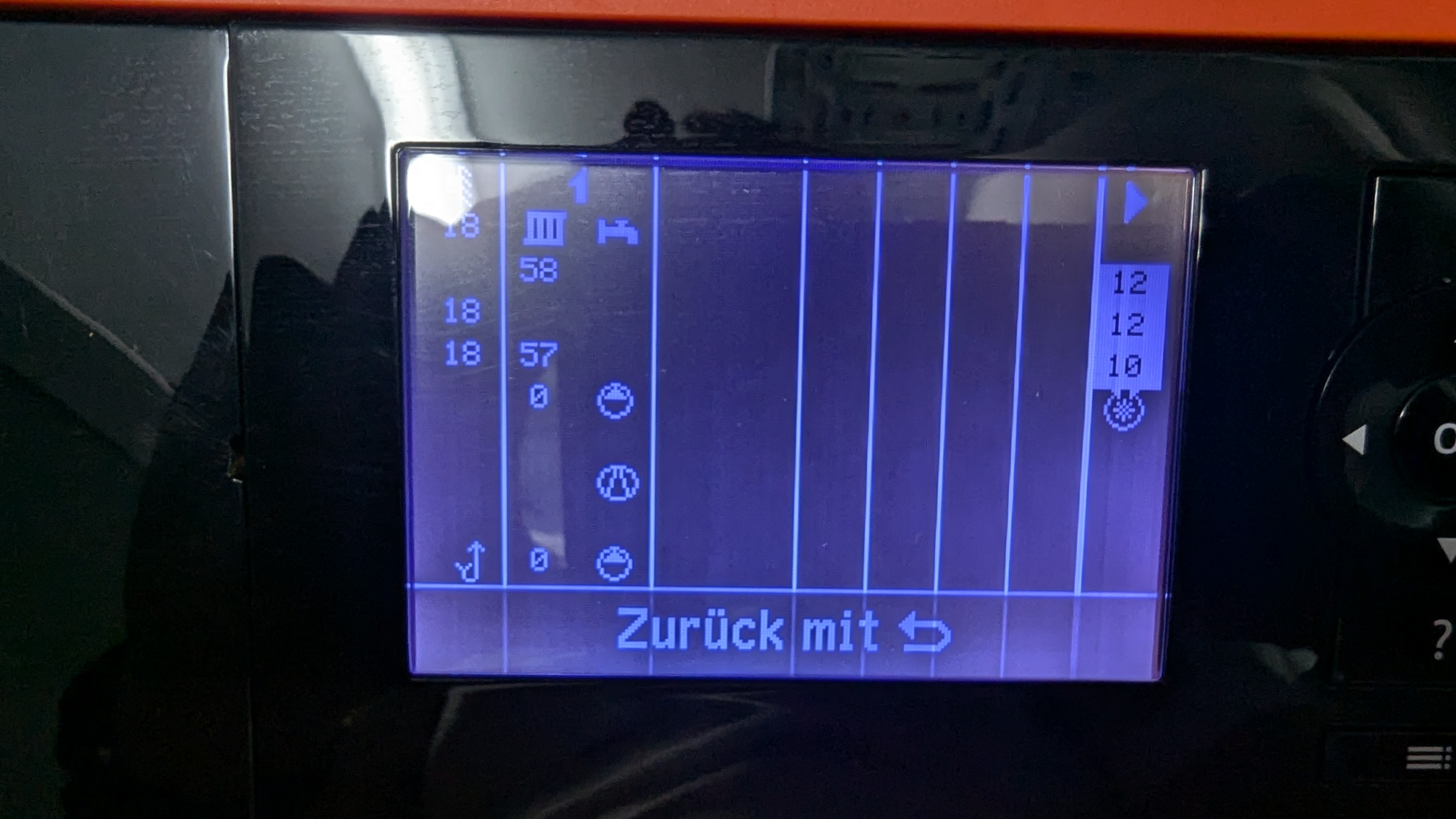

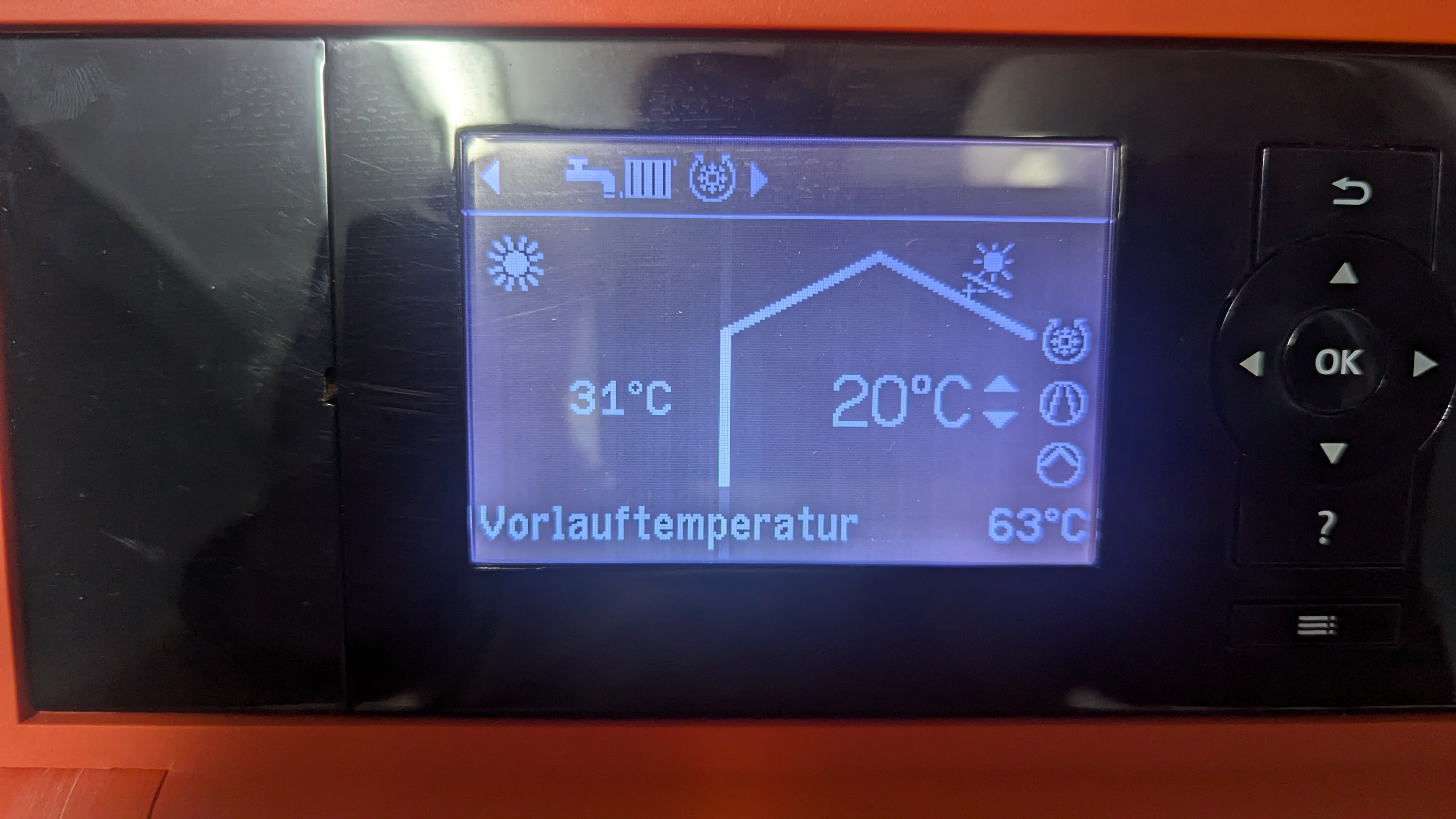

mach mal Bilder von jeder Seite der Anlagenübersicht, wenn das Verhalten vorliegt.
Hi Flo,
hier die Fotos von 3 unterschiedlichen Tagen mit dem genannten Fehlerbild.
Patrick
Danke, die Wärmepumpe schafft eine maximale Vorlauftemperatur von 65°C. Damit sind 60°C Warmwasser ohne Zusatzheizung nicht möglich. Du musst den Sollwert für die 2. Temperatur reduzieren. Dann erreicht er diesen und er wird auch im Anschluss zurückgesetzt, wenn keine Anforderung dafür mehr durch die PV-Anlage vorliegt.
